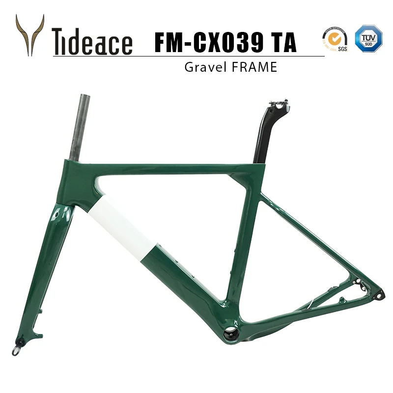

si l'ho montato, ci pedalo da un paio di mesi, ho fatto poco più di 2000 km ma un'idea me la sono fatta.
Allora in fase di montaggio vero e proprio non ho avuto problemi, serie sterzo, movimento centrale e perni passanti vengono spediti con il telaio e problemi di accoppiamenti non ne ho avuti.
Le "pecche" che eventualmente ho riscontrato sono state più che altro progettuali, il telaio è pensato per freni a disco idraulici, lo spazio per l'alloggiamento delle pinze è veramente ridotto e quindi né TRP hy/rd né Juin tech ci stanno fisicamente nel carro, io avevo un gruppo meccanico da recuperare e quindi ho dovuto accontentarmi dei TRP spyre, che comunque dopo un po' di adattamento (mio) adesso mi ci trovo abbastanza bene. Inoltre è un telaio pensato per monocorona, io ci ho montato la doppia, sempre per i motivi di cui sopra, e lo spazio tra la corona piccola e il carro è veramente ridotto, quando mi è caduta la catena sullo sconnesso mi si è incastrata tra carro e corona ed è stata una fatica enorme tirarla fuori.
Per il resto mi ci sto trovando abbastanza bene, il telaio è molto rigido e reattivo ed impostato molto racing, forse un po' troppo per i miei gusti, io l'ho montato con ruote da 27.5 cicciotte e mi salvo un po', comunque per quanto mi riguarda è stato un buon acquisto

Molte grazie, mi hai detto quello che speravo di sentire.
Ma caduta di catena a parte, la doppia gira bene e non ci sono interferenze?
Ha messo su un 50/34 oppure diversa rapportatura?
I colore è roba tua custom? Sei partita dal telaio matte nero?

a parte la volta che mi è caduta la catena (ma avevo beccato un cratere enorme in mezzo all'erba, roba da cappottarsi o spaccare un cerchio) per il resto nessun problema. 50/34 del 105 e 11/42 con prolunga forcellino.
Il colore della mia è una delle opzioni possibili fornite dal venditore, il telaio mi è arrivato già verde camaleonte, io poi ho applicato degli adesivi che posso rimuovere quando voglio.

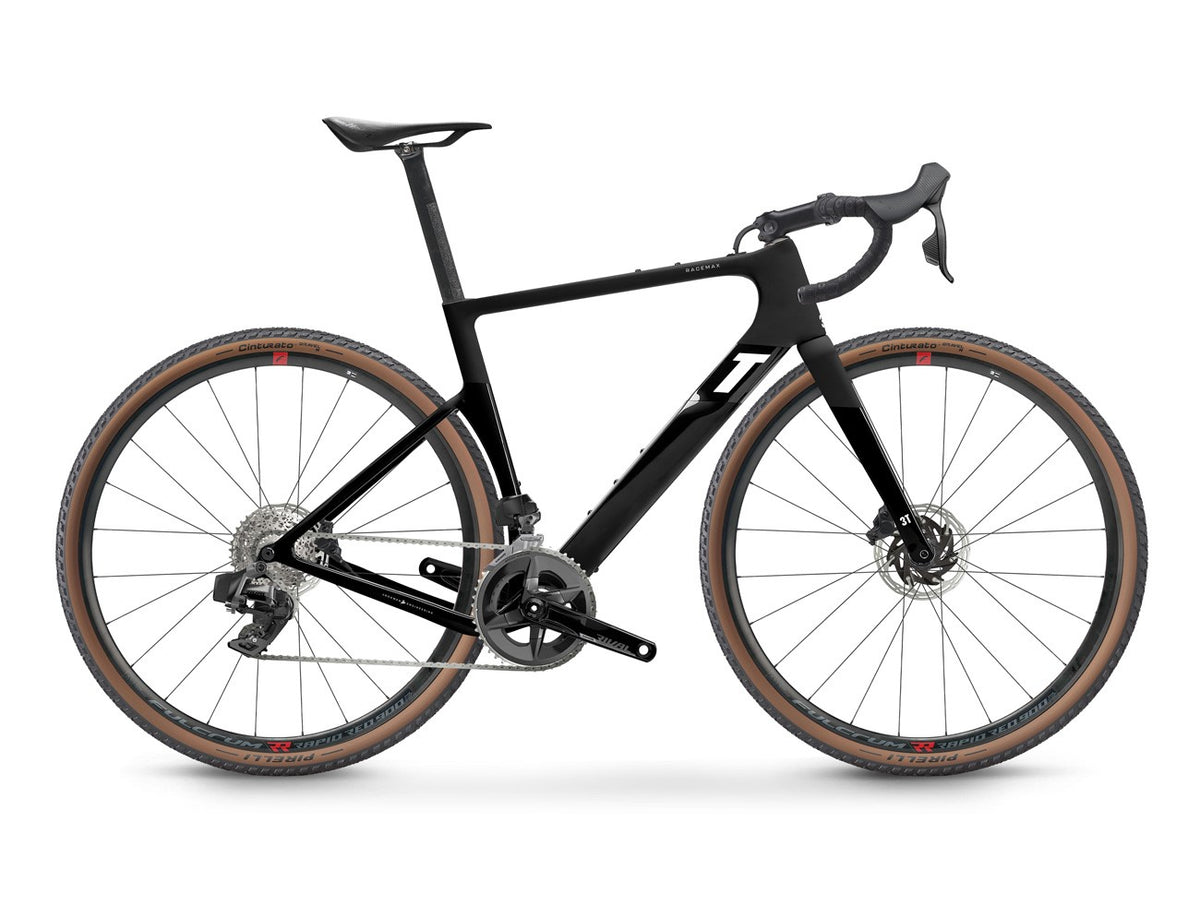

Chiedo ad Arwen che la possiede se effettivamente il telaio è similare a quello della 3T Exploro (che mi piace moltissimo ma costa uno sproposito).
Mi sembra adatto alla mia idea di gravel: percorsi tipo Novaeroica sugli sterri della Val d'Orcia o del Chianti alternati a veloci tratti d'asfalto (sono di Firenze).
Inviato dal mio SM-N9208 utilizzando Tapatalk

si, le geometrie sono identiche, cambiano piccoli particolari (nel mio i freni sono con attacco post mount come la vecchia 3T, e alcuni particolari dei forcellini ma per il resto sono molto simili)
Fitzcarraldo
13 Novembre 2008
4.493
2.950
klein, 3t, Ceepo...
ce l'ho anche io da più di un anno.
è sicuramente simile al Exploro, anche se non ho un 3t da confrontare il design è il medesimo e le geometrie pure. Cambiano alcuni particolari come ha detto Arwen, la zona forcellini ed il reggisella sono le differenze più rilevanti.
