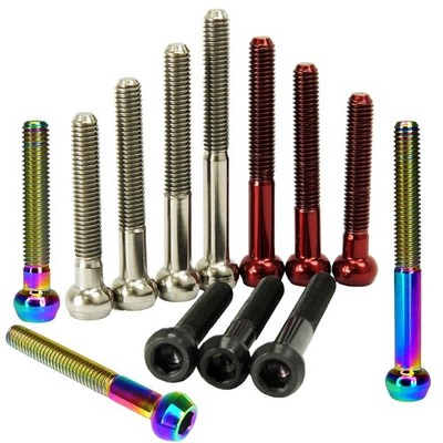

Chiedo qui magari potete aiutarmi
Sono alla ricerca dei pezzi di ricambio (viti) per il reggi sella della mia slr01
Necessitano di sostituzione causa spannatura di un filetto.
Sul sito della BMC non l’ho trovati
Grazie

Metti una foto delle viti, non si trovano da un qualsiasi ferramenta?

Può usare viti equivalenti unico problema è che non hanno la sede arrotondata ti consiglio di metterci una Rondelli a di ottone per evitare la frizione con il carbonio

Misura necessaria e colore che preferisci, titanio e testa arrotondata

Non sono viti convenzionali appena posso metto la foto
Le originale hanno una rondella apposita, che mentre si stringe si adatta al movimento dell’asola delle piastre
Dovrebbero essere loro, ora controllo di che si tratta
