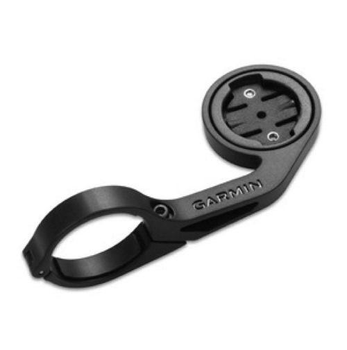

salve a tutti vorrei porre qualche domanda agli utilizzatori gentilmente:
(abbiate pietà ho letto molto sulla discussione ma 230 pagine sono impossibili)
1) mi confermate che il display è decisamente più piccolo di un garmin 510?
2) in virtù di questo i campi ( fino a 8 se non sbaglio) sono cmq ben leggibili?
3) ci sono tutti dati per utilizzo di un Power Meter?
4) esiste una staffa da manubrio come per Garmin intendo quella ad appendice no quella direttamente sull'attacco manubrio (oppure se l'attacco è compatibile con staffa garmin
5) parere generale su affidabilità metriche
grazie

Per quanto riguarda la staffa di supporto tipo garmin ecco quella originale bryton http://www.brytonsport.com/eshop anche se ho letto sul thread che su suo adattare benissimo quella compatibile con il garmin, per farlo bloccare basta fare una semplice modifica.

(4) Oltre alla staffa originale Bryton suggerita da [MENTION=61475]ale500x[/MENTION], il Rider è compatibile con Sram, K-Edge e Garmin (per quest'ultima occorre limare di 1-2 mm i dentini di aggancio).
