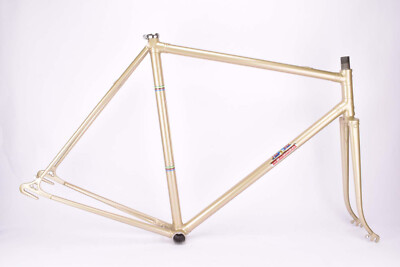

Vista la mancanza di pezzi importanti ho deciso di venderlo ad un famoso collezionista di Chesini olandese.
Oggi ho ritrovato il mio telaio qui.....:
Anche se lo hanno riverniciato ve lo segnalo....
Io non lo ricompro per vari motivi.
Però ve lo segnalo.
Telaio bellissimo e probabilmente unico del marchio Chesini.....
Se qualcuno lo comprerà spero mi contatti per condividere informazioni e foto dell originale.

Mi dispiace che il telaio sia stato riverniciato dal "collezionista" che l'ha acquistato. Ora può essere bella solo con componenti che sembrano quasi nuovi. Il badge non restaurato sembrerà fuori posto. Il valore originale è andato perduto e il costo della ricostruzione è ora molto elevato, tranne che per i ricchi.
Sono felice di avere una Gloria Garabaldina Cambio Corsa del 1946 con vernice e componenti originali che potrà essere guidata da un altro proprietario a un prezzo accessibile quando lascerò questa spoglia mortale.
Spero che il Chesini trovi una buona casa e non venga appeso al muro.
