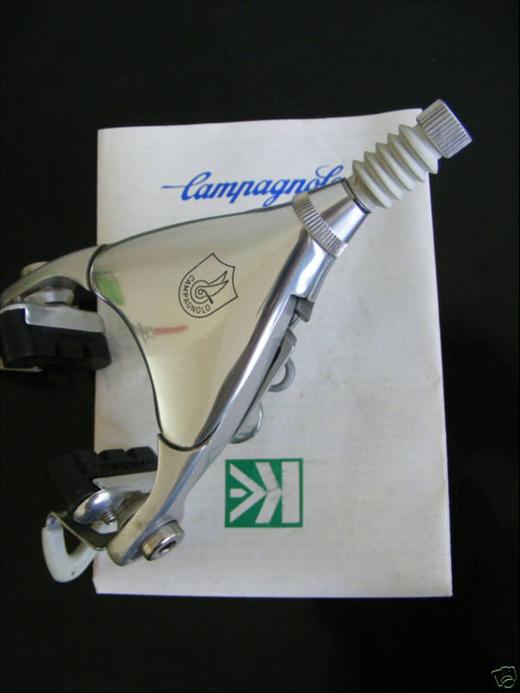

se posso esserti d'aiuto allego queste foto, a me sembrano i croce d'aune

come mai 4? a quanto so io sono prima serie a 4 bracci incrociati, seconda a 4 bracci a parallelogramma e terza a 5 braccetti no? quella che manca, non contando i prototipi, qual'è?
sono 4 modelli + il prototipo, di cui due modelli hanno le pinze identiche ma la leve diverse, senza contare il modello "Croce D'Aune"
quelle della Piave secondo te, guardando bene la foto che modello è?
pogliaghi
13 Settembre 2010
607
24
Galmozzi Pogliaghi De Rosa
si è un 2a generazione, la ghiera che sollevandola rilascia il corpo triangolare di chiusura non ha l'OR
come anche la vite della regolazione della guaina è sferica e zigrinata e non conica con l'OR
