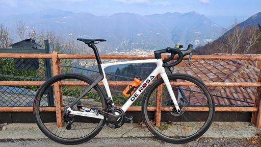

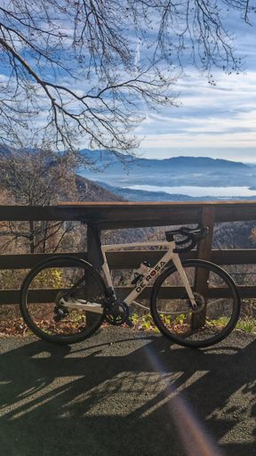

Oggi nel giro pomeridiano, senza intenzione, ho migliorato il primato personale di Carona. Sono soddisfatto!
La sella è rimasta al suo posto e la bici è stata impeccabile...
Eccovi due belle foto ricordo:
per il resto:
