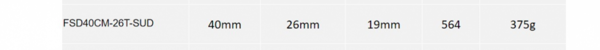

Grazie! Feder 40mm 26/19, mozzi rd230, raggi cx-superbelle. che cerchio hai preso? kaze?
ahahah non avevo lettooo... che babbeo che sonoEsordendo con "Finalmente montate le feder" dubito
scusa ma è un cerchio su richiesta? dal sito vedo 35 o 45 mmGrazie! Feder 40mm 26/19, mozzi rd230, raggi cx-super
no, è a disposizione normalmente,scusa ma è un cerchio su richiesta? dal sito vedo 35 o 45 mm
Ah ok guardando su wheelsfar e il configuratore non vengono offerte. si passa dalla 35 alla 45no, è a disposizione normalmente,

Molto bella, prezzo finale?Finalmente montate le Feder 40mm, ho avuto la possibilità di farci qualche giro e ho un primo parere.
Ad oggi sono contentissimo di queste ruote, sia come estetica e sia come prestazioni. Il vantaggio rispetto alle precedenti si sente eccome, specie in salita. D'altronde sono passato dalle DT r470 di serie (1800gr) a queste (1150gr).
Non sono in grado di valutare altri parametri tecnici ad es rigidità ma vedo che anche nei rilanci più spinti il freno a disco rimane muto, quindi penso siano ok.
Facendole girare a mano ero preoccupato dal rumore marcato della ruota libera, una volta montate invece nessun problema, fanno uno scroscio bello "croccante" ma gradevole e non invasivo.
Grazie a tutti i partecipanti di questa discussione, prima non sapevo nemmeno esistessero produttori cinesi di qualità, ora ho delle ruote ottime al giusto prezzo!

937€ totali (incluso spedizione duty free e cambio valuta)Molto bella, prezzo finale?
