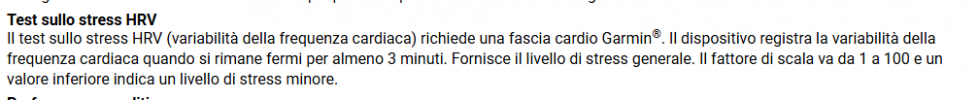

Pure io avevo ipotizzato che l’HRV andasse misurato a riposo, ma allora perché i Garmin Edge permettono di registrare l’HRV durante un’attività (dato che poi sembrerebbe non venir visualizzato da nessuna parte)?
IO non credo che si possa registrare hrv durante attività (almeno sul mio 530) . la misurazione la fa da fermo avendo una fascia predisposta. piuttosto io ho scaricato da connectiq una applicazione che da dei valori su hrv durante attività ma non ci ho capito molto dai dati forniti
