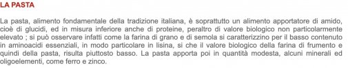

Domanda che mi è venuta in mente dopo i nostri messaggi in chat: se mangio 500g di Pasta + 400gr di Pollo lessato per 80 kg di peso posso ritenermi soddisfatto per le proteine ? Come dicevi tu si perdono con la cottura ma con la pasta seppur non ad alto valore biologico sto sui 120gr ? Da tabella abbonderei anche...
