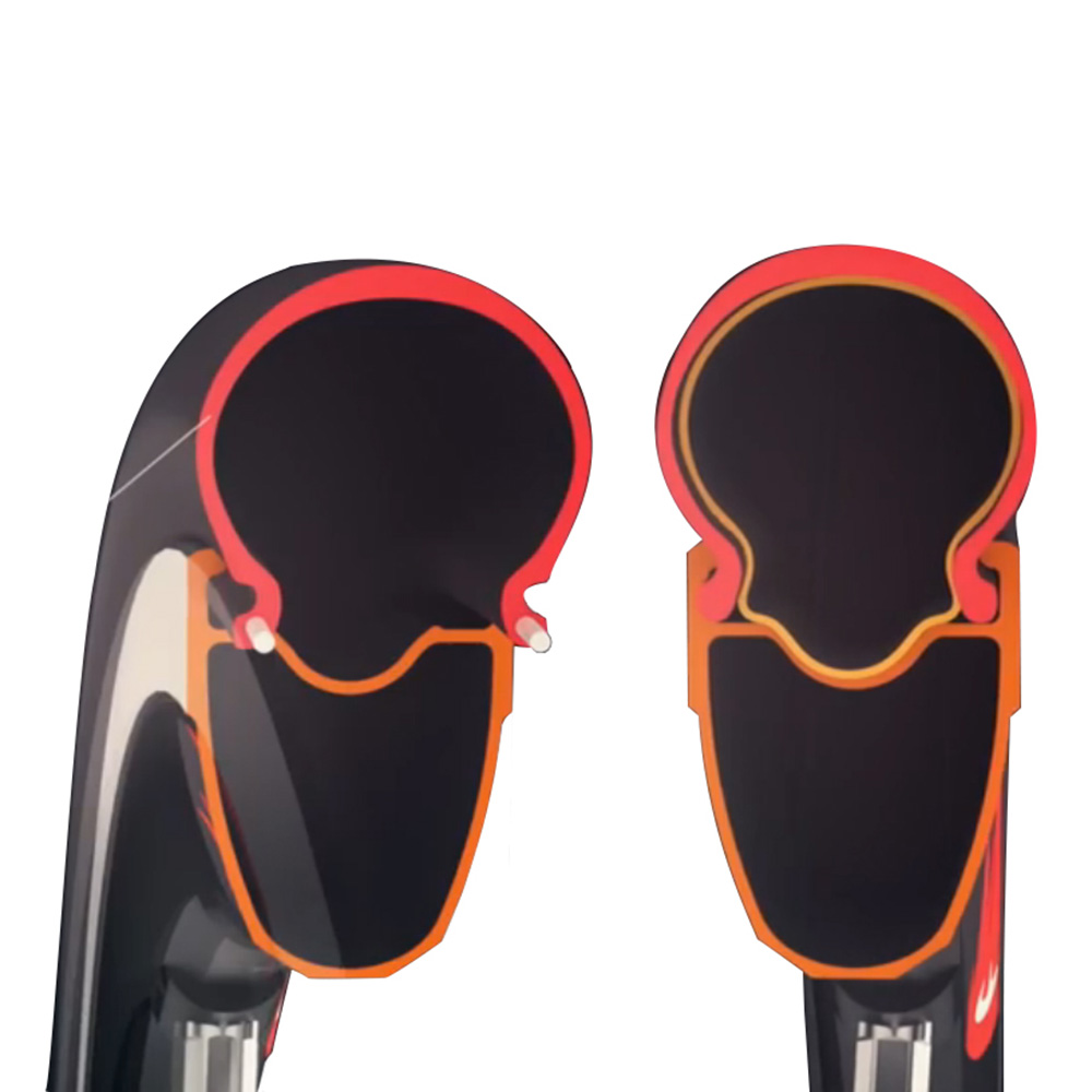

Qualche tempo fa si discuteva delle differenze tra cerchi tubeless e convertiti.
L'ultima volta che ho messo mano alle ruote ho guardato con attenzione il cerchio 2wayfit. Oltre ad avere il canale incavo per favorire il montaggio del copertone, ha anche un gradino a garanzia della tenuta e la ritenzione del tallone (non dietro la pista frenante ma sul fondo del cerchio). Infatti tallonano senza difficoltà con la pompa da terra e tengono immediatamente, tanto che per latticizzare dalla valvola devi stallonare un pezzettino per lasciare uscire l'aria, altrimenti il lattice non entra.
Da questa figura si vede bene
http://www.fulcrumwheels.com/FILES//prodotti/2-Way-Fit-slide-1.jpg
