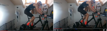

Assolutamente, ma nella foto riportata da @golias mi sembra che salvo prospettive sbagliate del video il ginocchio sia abbastanza oltre l’asse del pedale. Quindi c’è qualcosa che non torna è quella è una posizione ad alto rischio di problemi.
Ripeto sarà sicuramente la prospettiva ma se il piombo dovesse passare così avanti tra rotula e asse del pedale ci credo che spingi bene ;)
Ma guarda bene la linea da dove parte oltre alla posizione della pedivella che non è perfettamente ad ore 3 x nn parlare della larghezza della linea…
Verissimo. Va valutata bene comunque, poi io ragiono dall’alto del mio metro e settantatre con scarpe da 41. L’opnener ha tutte altre misure e diventa difficile paragonarsi ad un tappo come me
per me hai ragione. da un fotogramma si puo' dire tutto ed il contrario di tutto . Senza titolo.png
mai riuscito a trovare gli stessi angoli , riferimenti ecc facendo video su me stesso... alla fine ho lasciato perdere ed intrapreso altre strade.

per me hai ragione. da un fotogramma si puo' dire tutto ed il contrario di tutto . Vedi l'allegato 386488
beh dipende… bisogna saper bene fare il fotogramma e saperlo analizzare, già meglio con la tua linea…
da quella foto la fine pedivella non si vede quindi di che parliamo?

sono i primi 18 km con un assetto….
oltretutto in salita…
è normale che sentì certi muscoli in modo diverso…
cio che penso te l’ho scritto l’altro giorno ma mi sembra che tu abbia troppo fretta….
Beh diciamo che mi lascio prendere un pochino dall’entusiasmo e forse cerco di accelerare i tempi più del dovuto. Senza dubbio va fatta ancora qualche prova questo è chiaro, almeno per capire se le sensazioni si ripetono.
In avanti o indietro rispetto alla piega?
Il mozzo lo vedo più avanti del manubrio.
Qui devo necessariamente rifare il video come si deve, secondo me la prospettiva inganna molto. Domani pomeriggio dovrei riuscire a rifare il video e anche a identificare le teste metatarsali sulle scarpe per capire in maniera reale come sono messo con le tacchette.
purtroppo oggi ho fatto l’errore di voler comunque fare un direi per avere i vostri pareri legati al allungamento dell’attacco manubrio, il video voleva evidenziare solo quello .. e senza dubbio crea confusione invece per quanto riguarda l’arretramento, perché sono sicuro di non essere in perfetta bolla e di non aver ripreso all’altezza corretta è nella posizione corretta come l’altra volta. Rimedierò.
Non serve un video, le tacchette le sistemi attaccando la scarpa al pedale e segnando l’asse sulla tacchetta. Poi fai tutto a terra.
Se ascolti me per un po’ non toccare più nulla perché rischi davvero di avere troppe variabili.
Unica eccezione se se avanti con il ginocchio o i metatarsi non sono sull’asse del pedale.
Il video intendevo per farvi vedere esattamente l’arretramento con la configurazione attuale che comprende anche lo Stem più lungo.. per le tacchette chiaramente faccio con il metodo delle sferette o simile per identificare i metatarsi.
in ogni caso prima di toccare qualcosa vedo cosa rilevo e chiedo consiglio a voi.
Allora o la pipa è corta o sei troppo avanzato.
