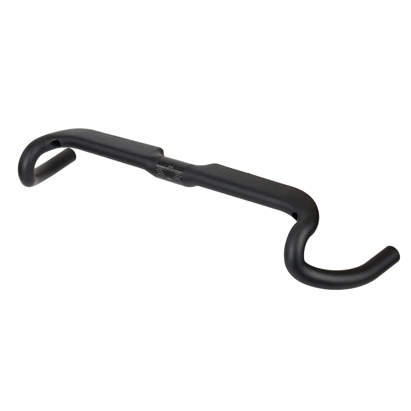

Io ho montato sulla mia Roubaix l'FSA K-Wing e mi trovo bene, peso 230 g. C'è poi il Cadex AR, costicchia un pò (circa 320 euro) ma è anche molto leggero, 185 g (reach 70 e drop 115). Il Roval Terra penso sia un ottimo compromesso.
