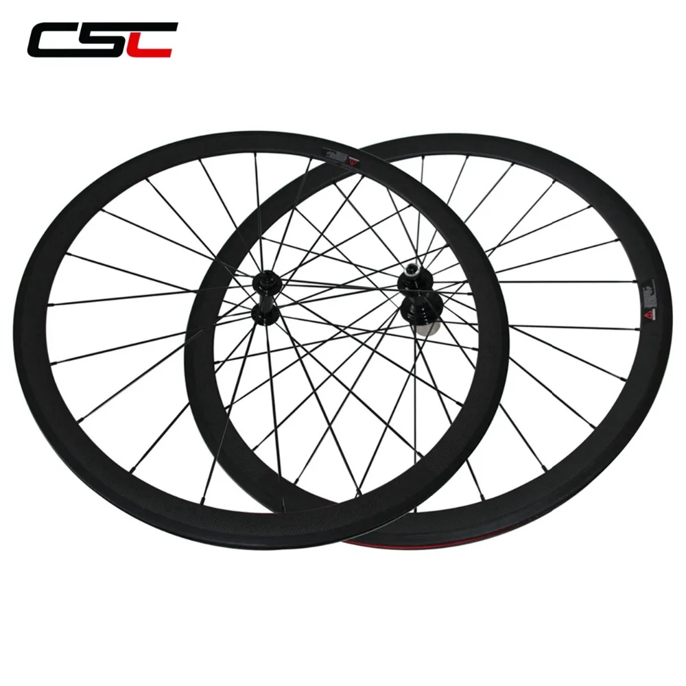

Va bene anche 38, 40 o 45!
Grazie @zanza85!
Dò per scontato che parliamo di cerchi per rim-brake.
Larghezza esterna da 25, dovrebbero accettare anche copertoncini da 28.
versione con raggi 494: 38mm Clincher 1560 +/-30g/pair € 278.50 + € 36.53 s.s. + $ 60.00 XDB + commissioni PayPal
versione con raggi 424: 38mm Clincher 1460 +/-30g/pair € 317.81 + € 36.53 s.s. + $ 60.00 XDB + commissioni PayPal
Sicuramente ci saranno anche altre possibilità di mozzi, nello store. Comunque penso che con il budget che hai, le scelte siano abbastanza ristrette.

Ciao a tutti, ho una gravel GT grade Carbon del 2017, e sto pensando se potrei prendere una seconda coppia di ruote da strada. La mia idea è di rivolgermi al mercato cinese, ho già puntato 4 siti che spediscono da magazzini nella UE oppure permettono di pagare anticipatamente le tasse in modo da evitare sorprese.
Ho bisogno di consigli, non sulla marca, ma sulle caratteristiche delle ruote. Volevo qualcosa di polivalente, non votato esclusivamente alle cronometro o alle scalate, con il giusto compromesso fra scorrevolezza, comfort e aereodinamica. Qualcosa che potrei eventualmente portare su una bicicletta da strada.
Di seguito i punti che ho individuato, ragionando un po' con la mia testa
Attacco del mozzo
La mia grade ha una configurazione un po' atipica: perno passante da 12x100mm all'anteriore e QR10x135mm al posteriore. Visto che ci sono telai da strada compatibili solo QR, potrei prendere comunque il perno passante ed eventualmente montare l'adattatore da perno passante a QR.Non ho capito se esistono adattatori inversi. Vedete controindicazioni?
Larghezza del copertone
Ormai è noto che copertoni più larghi, a parità di pressione, siano più scorrevoli ma meno aereodinamici. Copertoni più stretti sono più aereodinamici, ma per avere la stessa scorrevolezza occorre innalzare la pressione, che su alsfalti disastrati oltre a diminuire il confort può essere controproducente per via degli eccessivi rimbalzi.
Io credo che il compromesso ottimale sia 28mm, che ne pensate?
Larghezza esterna del cerchio
Questo è il parametro su cui non ho trovato nulla. Ovviamente più e largo e più è pesante il cerchio. A me verrebbe da dire che debba essere largo quanto il copertone, in modo da formare una sezione a goccia con la combinazione con il cerchio, ma non so se abbia senso. Non so nemmeno se sia possibile montare cerchi più larghi del copertone, oppure se troppo stretti striscino sulla spalla. Qui mi serve aiuto per la decisione, avrebbe senso una larghezza esterna di 28mm su un copertone della medesima misura?
Larghezza del canale interno
A parità di larghezza esterna, un canale interno più stretto aumenta il peso del cerchio (immagino perchè debba essere più spesso). E' più che altro una questione di compatibilità con i copertoni, onde scongiurare pericoli di stallonamento. Faccio riferimento alla tabella Schwalbe:
Avendo come target 25-28mm di copertone. e limitandoci alle indicazioni ERTRO, non dovrebbe superare i 19mm, ma per Schwalbe si può arrivare fino a 22mm.
Altezza del profilo
Qui il trade off è comprensibile: un profilo più alto assicura una aereodinamica superiore, ma il cerchio risulta più pesante e fa più vela in caso di vento forte. A me verrebbe da puntare su un valore medio, intorno ai 45mm, ma anche li mi serve qualche feedback, magari da chi ha esperienza in merito.
Numero di raggi
Sulla gravel ne ho 28, 24 credo che possano bastare
Qualità del mozzo
Non avendo alcuna competenza, e notando che possono costare più del resto della ruota, propenderei per il più economico che non sia eccessivamente pesante.
Ciao e grazie in anticipo per il supporto.

Per il mozzo prendi i classici 12x100 e 12x142 posteriori e poi vai di adattatori.
Almeno puoi riutilizzarle su un altro telaio o nel caso restano comunque più attuali.
Per la larghezza del copertone stai su un 28 o spingiti fin dove vuoi, è soggettivo.
La larghezza esterna sinceramente non è importante, solitamente va di pari passo con quella interna.
Starei su un 21 come larghezza interna, il trend del momento è canali interni larghi quindi starei su quella misura.
Un profilo da 45mm è alto, non medio.
Un profilo medio è 30-40mm massimo.
Considera che con la gomma da 28 e un profilo da 45mm l'effetto "vela" lo senti.
Sono d'accordo che un 45mm sotto la bici è bello
Per i raggi dipende dal tuo peso.
Puoi fare 24 anteriori e 28 posteriori se sei un pò su di peso (direi dagli 80 in su) soprattutto se non farai strade perfette...
Per il mozzo solitamente offrono Novatec, Powerway o DT Swiss...Vanno bene tutti, magari non basarti solo sul peso...

Ciao
innanzitutto ti ringrazio per avermi risposto.
Per i mozzi, OK per i 12x100, ma al posteriore ho trovato adattatori da 12x142 a 10x135 specifici per alcune ruote, non so lo vedo complicato. DI certo non posso allargare i foderi con un telaio in carbonio.
Il mozzo poi è una scelta obbligata: Novatec, gli altri raddoppiano il prezzo. idem per il numero di raggi, 24 senza scelta, comunque le ruote sono date per 130Kg.
Veniamo al profilo e larghezza canale: io sono indeciso fra 45 e 55. Una persona mi ha consigliato 55mm. Oltre diventa una tamarrata, oltre che poco pratico.
Con canale interno 18mm risultano larghi 25mm, mentre con canale interno 21mm diventano 28mm. Avrei tre opzioni:
25x45mm, canale 18mm, peso 1455gr, compatibilità 21-38C
25x55mm, canale 18mm, peso 1545gr, compatibilità 21-38C
28x46mm, canale 21mm, peso 1435gr, compatibilità 23-43C
A questo punto la terza opzione sembra interessante.

Io starei sul 28x46 21mm interno.
Solitamente i mozzi sia per il 135 che per il 142 sono uguali, hanno gli adattatori esterni che cambiano.
Informati sul modello di mozzo che montano e controlla il sito.
Come comodità il cerchio forato è meglio...Ma poi saran fatti di chi deve cambiare il raggio se lo fanno chiuso

Guarda, ho appena smontato il mozzo anteriore della grade perché cigolava,dovrebbe essere un Formula, aveva i due adattatori su a pressione. Mi sono reso conto che è il perno passante 15x100. A maggior ragione, ordino il 135mm QR che è subito compatibile, per adattamenti futuri ci penserò
Anche a me ispira il 28mmx46, ha anche una sezione più a goccia
