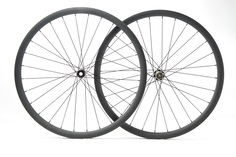

Ciao a tutti, avrei per favore bisogno di un aiuto/consiglio. Dopo una non felice esperienza con un paio di ruote per tubolare avrei trovato in vendita un paio di ruote tubeless con profilo 30mm e raggi sapim cx ray (o almeno così mi ha detto)
La domanda riguarda i mozzi che lui mi dice essere dei chosen 7387 ma ho fatto una piccola ricerca e i mozzi di quel modello sono diversi, nel senso che il corpo è liscio invece di essere “a spigoli”... allego foto che è meglio...
Voi li conoscete? Può essere un buon montaggio? 86D11F0A-6658-4DC5-BED8-11B757B6D0B9.png 4EC79C16-FB7D-4967-BA0D-BE542DB25F4F.png

i mozzi in questione sono questi,
Vedi l'allegato 200615
mi sembrano diversi da quelli montati, magari è un modello vecchio,
Ti ringrazio sceicco, anche io in rete avevo trovato solo quelli ma il corpo del mozzo è diverso. Forse sì, si tratta di un modello precedente.
Sono uguali per la parte sporgente dal lato opposto alla ruota libera. Gli altri mozzo ce l’hanno più corta
Come sono come mozzi?
i chosen sono degli ottimi mozzi, non hanno niente da invidiare a mozzi ben più costosi, bisognerebbe sapere come sono messi i cuscinetti, al limite la spesa per cambiarli tutti, sia davanti che dietro, si aggira sui 30 euro,
Grazie mille. In realtà dovrebbero essere nuovi ed anche dalle foto e dal video che mi ha mandato le ruote sembrano appena assemblate, hanno ancora i soliti adesivi con le avvertenze d’uso sul profilo.
Appena sarà possibile andrò senz’altro a vederle
