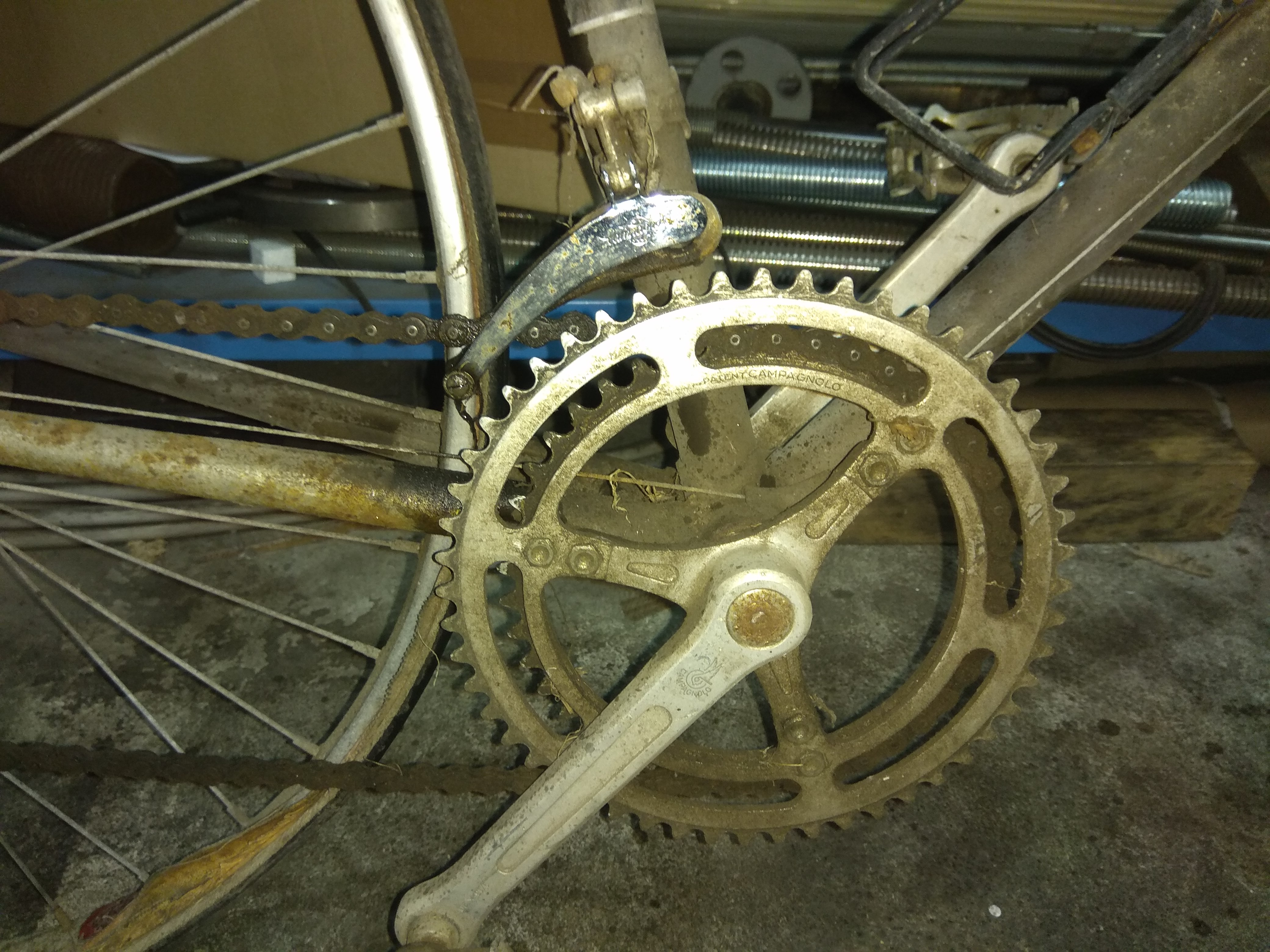

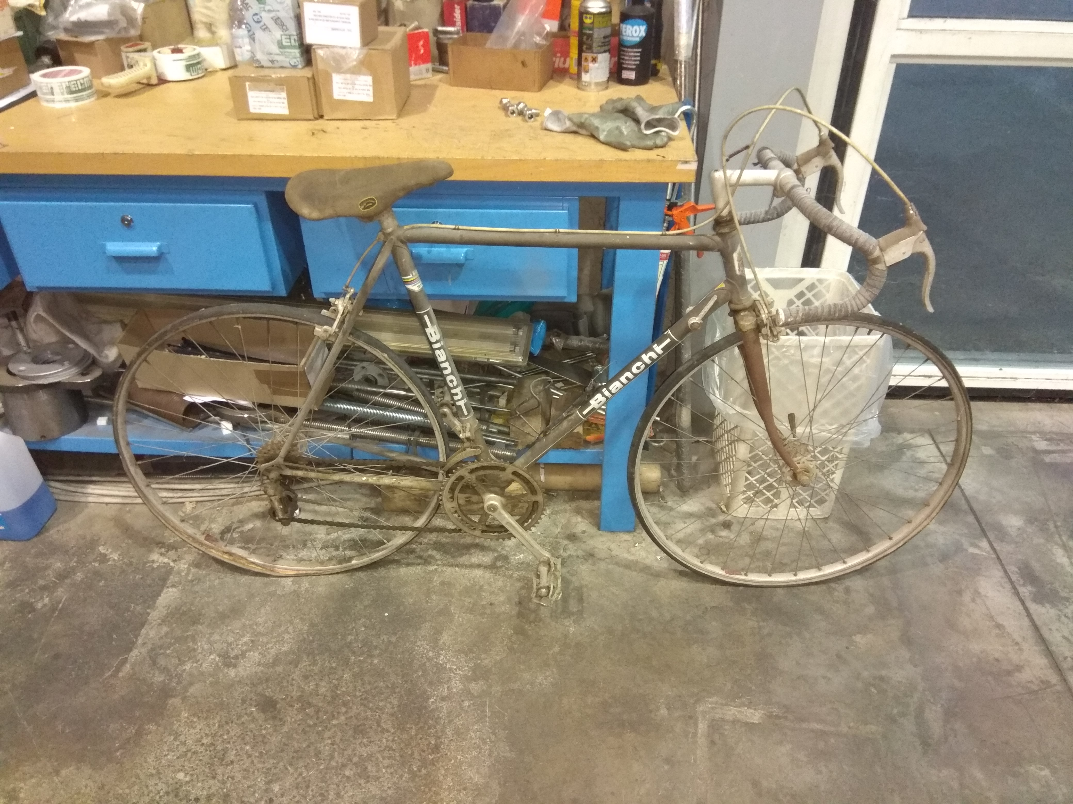

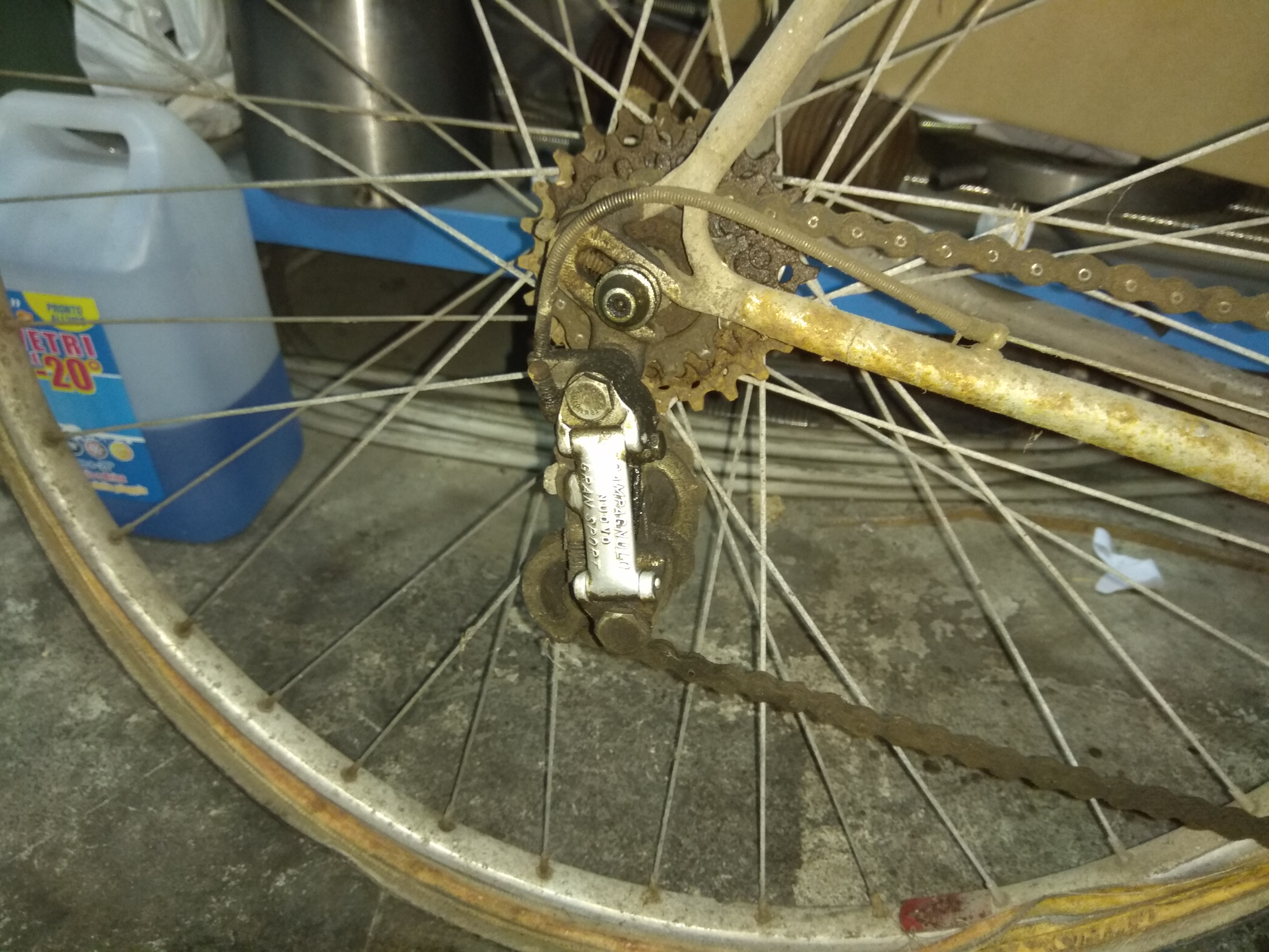

Ecco Qui alcune foto...purtroppo da un primo esame non ho trovato nessuna punzonatura, a parte un 6 sul canotto sella...cmq sia vi chiedo aiuto per darle una datazione
Come potete vedere il precedente proprietario l'ha riverniciata...
Cancelliere
24 Dicembre 2011
1.618
370
74
Firenze
Daccordi, CoppiMasciaghi, Aquila, Atala, ColnagoSport?
Telaio anni '80, con montato cambio e guarnitura NuovoGranSport di metà anni'70
Non mi risulta poi che le Bianchi Rekord montassero anche le guarniture, del NuovoGran Sport
Ma sarà davvero una Bianchi?
Gli adesivi, sul riverniciato, non danno nessuna garanzia.

Sapete chi me l'ha data non aveva motivo di mentirmi sul fatto che il padre l'avesse solo riverniciata perchè:
1° è un amico di lunga data
2° me l'ha data gratis
Ieri ho smontato tutto e sembra tutto funzionante, i costi di restauro non credo saranno altissimi, in quanto per la verniciatura l'incidenza sarà solo della mano da carrozziere e credo che il mio amico mi chiederà un 50/100 (dipende da quanti grappini ha bevuto prima di farmi il prezzo), sabbiatura e primer me la cavo con un paio di birre.
Poi chiaro ci saranno tubolari cavi e cavetti nastri etc... che stimo in un 60.
Il mio problema è quello di sapere dove e quali adesivi/decals mettere!!! Che ne dite replico quelli che ci sono ora?
Secondo voi non potrebbe essere una super turismo del'81? (al che mi verrebbe da pensare perchè a catalogo il colore dovrebbe essere brillant black)

Ok detto una cazzata per la super turismo ho trovato delle foto originali e ho visto gli accessori (parafanghi carter etc..) e questa non ha attacchi.
Però ho proprio un dubbio a questo punto: non mi ricordo in che post ma da qualche parte ho letto che fino a metà anni '70 i cavi del cambio passavano sopra il movimento centrale... è corretto? perchè se si, questo telaio è così e al che mi chiedo ma che modello può essere???????? visto che possiede sia caratteristiche anni '70 sia anni '80 (i fermi delle guaine)
