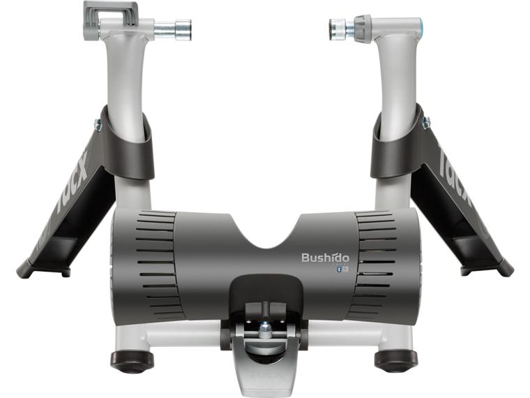

Adesso ho alcune domande di carattere meccanico circa il montaggio del rullo.
1) quanto va stretta la ruota sul rullo? C'è un test per vedere se va bene?
2) come si fa a c'entrare la ruota sul rullo?
Se allungo o accorcio la vite opposta alla leva di serraggio, dato che su quest'ultima non c'è una regolazione equivalente, non faccio altro che aumentare o diminuire la forza con cui è stretto il perno, i bracci del supporto si allargano un po' ma la ruota si sposta davvero di poco a destra o a sinistra del rullo.
[url]https://imgur.com/a/f7k04[/URL]
- va bene lo stesso tenere la ruota non al centro del rullo (come in figura)?
Avevo già postato le domande su una discussione sul bushido ma credo siano di carattere più generale quindi magari può essere utile anche ad altri, vista anche la sinteticità delle istruzioni tacx.
Immagino che la 1 valga per moltissimi rulli e la 2 per tutti quelli con il sistama di centraggio a vite.
C'è una app apposita che ti dice se il rullo è settato bene:
https://play.google.com/store/apps/details?id=tacx.android.utility&hl=it
https://itunes.apple.com/us/app/tacx-utility/id994480783?mt=8
Intendi la vite grigia sulla destra?
Quella serve per stringere il perno, ok, ma il perno è filettato: lo puoi avvitare e svitare in modo da regolare la posizione.

Per il centraggio della ruota ho visto la vite filettata con ghiera di fissaggio ma se la sposto, sulla sinistra (rispetto all'immagine che hai postato, non spostando allo stesso modo il bloccaggio dal lato opposto, quando serro il tutto i bracci si flettono annullando quasi del tutto l'effetto "centragio" e ottenendo soprattutto che il perno della ruota risulta più stretto di prima.
Oddio, non so se mi sono spiegato.
Ad es. se sposto la vite di sinistra di 2cm invece di spostarsi la ruota verso sinistra di 2 cm, si flette il braccio di destra verso sinistra di 1,5cm e la ruota si sposta di 0,5cm.
I numeri sono giusto per capirci.
Mi sa che l'esempio si capisce ancora peggio

Uhm... credo di aver capito. :-)
Sì, è vero, se sposti da una parte e dall' altra non puoi muovere, diventa tutto solamente più stretto.
In effetti io avevo toccato quella regolazione non per centrare il rullo ma perchè non riuscivo proprio a farci passare il carro posteriore, lo spazio era troppo stretto.
Poi mi sono accorto che potevo regolare quella filettatura.
Comunque anche così la ruota è sulla parte metallica, quindi non dovresti aver problemi.
Anche la mia ruota, c'ho fatto caso adesso, non è proprio centratissima sul rullo (ma non tocca i puntini bianchi)

Se vi ricordate avevo dei problemi nel centrare la ruota sul rullo.
Qualche post fa avevo messo anche l'immagine ma la funzione citazione mi funziona una volta su dieci quindi la riposto.
L'altro giorno, dopo più di un mese di utilizzo ho avuto un'illuminazione ed ho risolto il problema del centraggio.
Semplicemente ho girato il perno dello sgancio (con la leva dalla parte dei pignoni).
Secondo voi va bane ugualmente anche se sul manuale tacx mette lo sgancio dalla parte della leva di bloccaggio del rullo?
