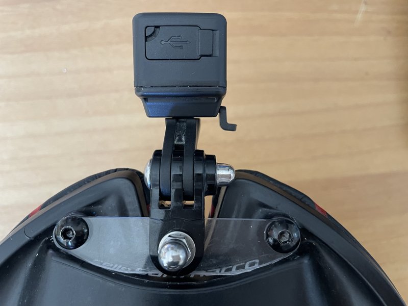

Anche sulla mia sella S. Marco ci sono dei fori M5 e quindi mi sono detto: perché non utilizzarli?
Partendo quindi da uno spessore di plastica da 3mm, opportunamente sagomato, ho fissato un addattore/prolunga go-pro.
A quello poi è possibile fissarci qualsiasi cosa: dalla go-pro per l'appunto, al Garmin Varia, alla luce posteriore.

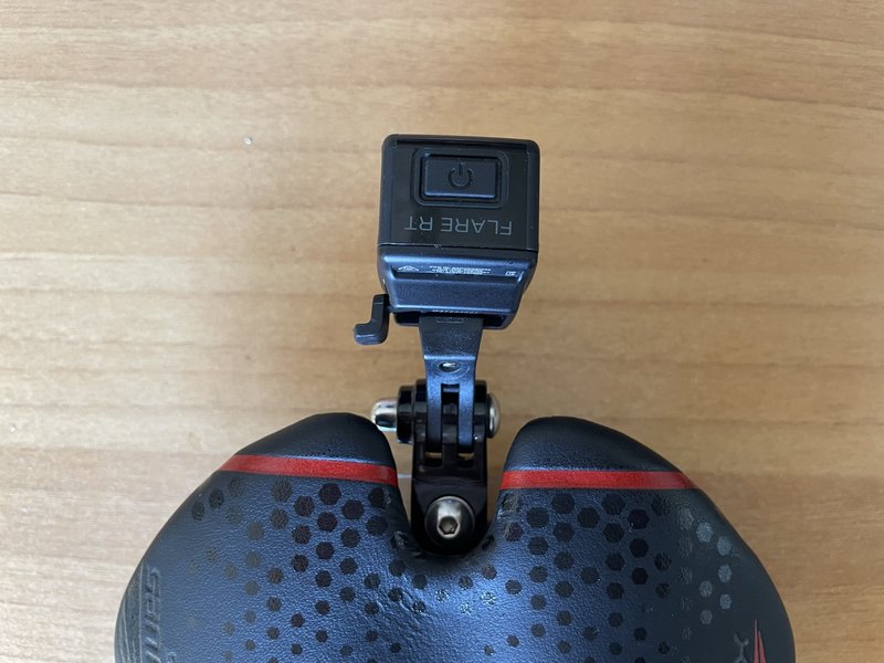

Io ho per l'appunto fissato la luce Bontrager flare che resta leggermente sopra la sella (per favorire il posizionamento di eventuali borse sottosella) e per aumentare la visibilità per quanti arrivano da dietro.
Lascio qua un po di foto, come spunto per qualche idea o modifica sulle vostre selle, e per avere un sistema di fissaggio degli accessori molto più stabile e sicuro dei soliti elastici da mettere attorno al tubo sella.

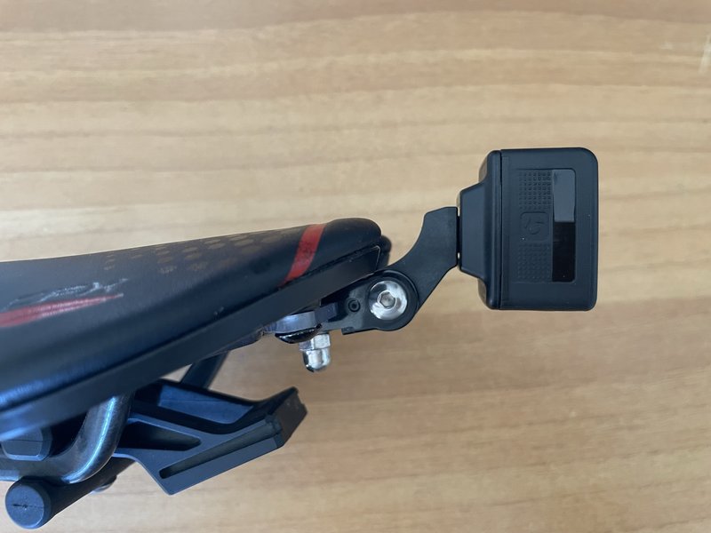

Vista profilo insieme sella supporto
Front
Particolare adattatore fissato nei fori presenti nel sottosella.

Diciamo che, per quanto riguarda il supporto sella ho usato un po di materiale che avevo a disposizione (LEXAN).
L'ideale sarebbe trovare un blocchetto di plastica nera da 3mm di spessore e poi lavorare su quello che, esteticamente, resta ancora più valido e pulito come lavoro.
Comunque l'importante è avere una copia trasparente come base. Da lì poi puoi replicare sul materiale che desideri.
