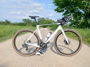

358
Questa è la mia in taglia 56
Con WTB Resolute da 42mm.
Domani ci monterò delle Zipp 303S con Gravelking da 38mm.
Se userai dei 25/30mm avrai tanto spazio tra forcella e foderi.
E comunque ti forniscono anche il reggissella nel prezzo.
Se vuoi ti danno anche attacco manubrio e manubrio per integrare il tutto.
Io ho preferito usare il Ritchey Switch e far passare i cavi esternamente al manubrio.
