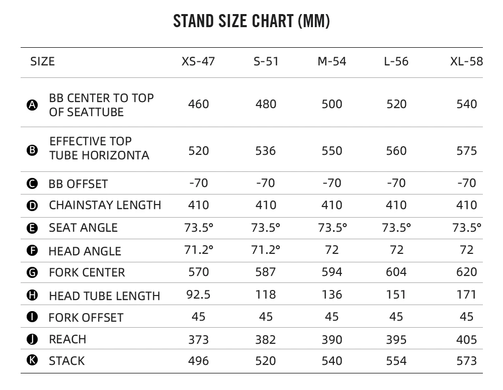

La mia attuale ha reach 400 e stack 589.Che stack e reach ti servono?
TelaioLa mia attuale ha reach 400 e stack 589.
Per avere la posizione corretta ho manubrio con 133 di attacco ed ho una differenza sella/manubrio di 11,5 cm
L'avevo visto,il problema se c'è la taglia, è sempre il manubrio.Telaio

Però il manubrio integrato lo fanno fino a 120, dovresti prenderne uno separato, secondo me lo trovi solo da 120 o 140

Grazie.le misure ci sono devi espandere la parte con le informazioni:
