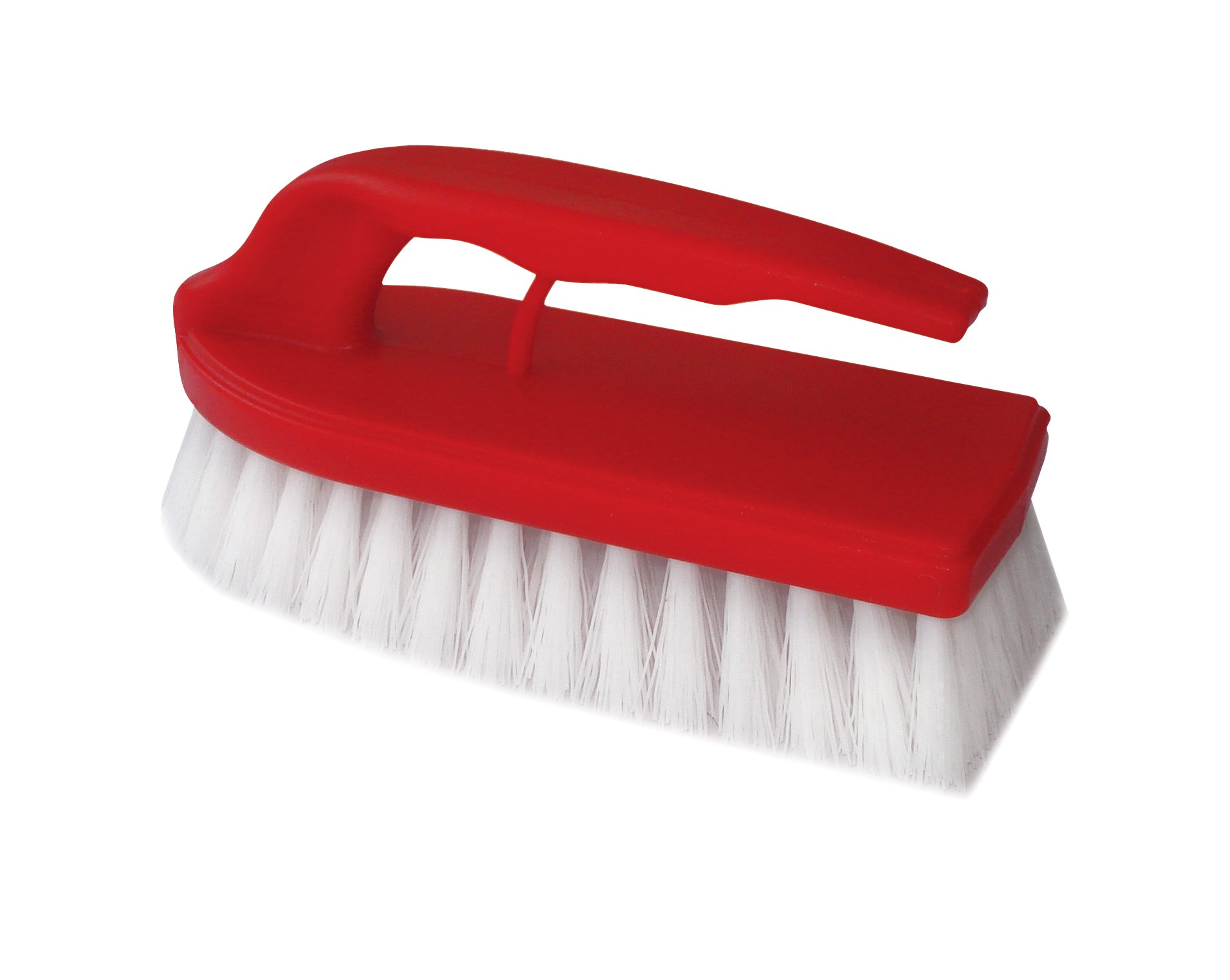

Pulisci la catena e non la trasmissione?
Se si non ne vedo l'utilità, è come farsi la doccia e rimettersi la biancheria sporca....
Pulisco tutto ma non smonto la cassetta se non una volta ogni tanto.
Spruzzo uno sgrassante e faccio girare la catena appoggiando la spazzola sul pacco pignoni. 1 minuto (esagerando) ed e' perfetto.
Prendo una seconda spazzola e faccio passare la catena tra le 2 spazzole (una sopra ed una sotto) e faccio girare per 1 minuto (sempre esagerando).
Stessa operazione ma lavorando sui lati. Non piu' di 30 secondi.
Spruzzo dello sgrassante su di un panno e, pian pianino, pulisco la catena facendola avanzare in modo intermittente per poter agire sulle maglie con tranquillita'. Diciamo 2 minuti ma anche meno.
Soffiata d'aria con compressore, e resta solo da lubrificare. Io uso quello al teflon, secco. spruzzata veloce da pochi secondi.
Se questa operazione la fai ogni volta che esci o ogni 2, la catena non si incrosta mai, e' sempre pulita e ben lubrificata.
