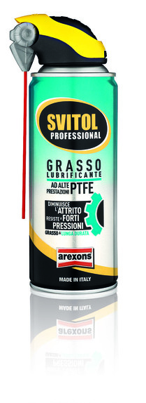

riapro il topic per segnalare un prodotto nuovo, spero l'ultimo che ho provato
in realtà non l'ho preso per la bici, ma per lubrificare la cremagliera del cancello elettrico.
poi mi sono chiesto come potesse funzionare su una catena da bdc.
ho pulito la catena perfettamente col solito sistema.
considerata la consistenza del prodotto ho pensato di scaldare un po' la catena col phon, prima dell'applicazione, come per la paraffina, dato che c'è una certa somiglianza tra le due sostanze, almeno all'atto della applicazione.
ho spruzzato il grasso e lasciato posare fino alla mattina successiva.
ho fatto due uscite lunghe con questo prodotto, circa 220 km.
silenziosità da....urlo... e pulizia incredibile.
la cambiata è spettacolare, fluida come solo con la paraffina appena applicata.
insomma, un altro prodotto da annoverare tra quelli ultra-consigliati, anche se non specifico.
a conferma che i materiali cerosi sono senz'altro i migliori nel complesso delle caratteristiche richieste.
ATTENZIONE ! ! !
a coloro che volessero provare questo metodo, fate in modo di tenere sempre ben distante il phon acceso dalla bomboletta spray, perché è INFIAMMABILE!

Ho trovato ed applicato il WD 40 è già me ne proponi uno nuovo stavolta non lo cerco nemmeno se con lo Svitol mi regalassero una catena nuova, forse stiamo esagerando con la ricerca del Santo Graal per catene di bici !

[MENTION=35417]davlak[/MENTION] bastaaaaa!!! Oggi finalmente ho provato la paraffina con phon, e tu già hai cacciato WD40, CRC e Svitol!
È solo la prima impressione, ma credo che difficilmente li proveró data la soddisfazione con la paraffina! Oggi 110km di silenziosità assoluta e, tornato a casa, la catena era quasi identica a quando l'ho applicata! Il tutto ad un prezzo senza eguali

eh lo so!
il fatto è che non tutti si vogliono mettere ad armeggiare, e del resto io non lo devo mica brevettare quel metodo.
cerco semplicemente di essere il più obbiettivo e dare più termini di paragone possibili.
se ti trovi bene così, ovviamente non toccare una virgola!
io stesso ho sempre una BDC con la catena sempre e solo lubrificata con quel sistema e quindi posso fare continuamente confronti in tempo reale
cerco solo di mettere a disposizione degli utenti il metodo per loro più accessibile e\o più di loro gusto; del resto questo è il topic dedicato.
se ti trovi bene con la paraffina, perché cambiare?

La mia era solo satira, in effetti con il WD 40 chain mi sono trovato benissimo, meglio della paraffina più phon, per una mia carenza non riesco a levare la paraffina superflua dopo l'applicazione pertanto mi si raccoglie nelle puleggie e nel deragliatore anteriore, con il WD 40 sono riuscito a mettere la giusta quantità e sono uscito con la catena scintillante per tornare ancora con catena pulita.
Grazie della segnalazione l'ho pagato 8 euro e credo mi basti almeno 10 applicazioni.
