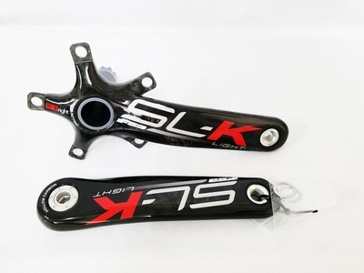

Ho fatto più o meno la stessa tua esperienza con una cervélo r3d. Partendo da una bici che pesava circa 8 kg sono riuscito a scendere fino a 6.9 senza spendere esageratamente. Se posso consigliarti, io ho sostituito la guarnitura ultegra con una fsa slk che ho trovato nuova sulla baia ad un prezzo interessantissimo. Solo lì ho tirato giù almeno 150g, forse anche di più considerando che ho dovuto sostituire anche il movimento centrale (ho preso un token).

grazie gentilissimo,cervelo sempre nel cuore ho una soloist tutta durace 10v con fulcrum racing 0, per me fantastica, reattivissima,adesso mi hai fatto venire la pulce nell'orecchio con la guarnitura , non sapevo si perdesse tanto con una fsa sl-k,ho visto che con la durace 9100 recuperavo a fatica 70-80gr quindi ho lasciato perdere,se non sbaglio la mia pesa sui 700gr compreso di corone 50-34

figurati, il forum è fatto proprio per condividere. La mia slk senza corone pesa 402g, Le corone ovali se non sbaglio pesano ca. 150g (50-35), quindi rispetto all'ultegra un bel risparmio.

tradotti in euro? poi c'è da aggiungere anche le corone,avrei trovato eventualmente una k-force light con perno 24mm a 200 euro, peso dovrebbe essere 550gr con corone

In euro dovrebbero essere ca. 110 poi vanno aggiunte le tasse, calcola tra tutto ancora ca 40 euro. Io le corone le ho acquistate dalla Cina a 25 dollari, per cui il prezzo si avvicina molto a 200, però io ho scelto il perno da 30, in teoria più leggero.
