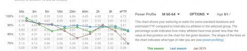

Cmq, tornando in topic FTP, qual'è ragazzi la vostra relazione tra FTP, CP1 e CP5 ? (Escludo i 15 secondi, lì c'è la componente neuromuscolare che è molto influenzata dalla genetica).
Notate dei cambiamenti lineari o non lineari? Come sappiamo nelle gare la CP5 è essenziale soprattuto in collina dove se ti stacchi di diversi secondi aivoglia rientrare...
cbr70
6 Giugno 2018
6.207
7.332
genova
Specy
nella mia fascia di eta' sono quasi piu' forte o meno scarso sui tempi brevi che lunghi Image 29.jpg

nella mia fascia di eta' sono quasi piu' forte o meno scarso sui tempi brevi che lunghi Vedi l'allegato 276428
Direi che se partecipi ad una gara completamente piatta con salitella pendente finale, potresti anche vincerla stando a ruota, no? :D
Cmq interessante, due post e due profili gia´ molto diversi.
Io non uso intervals (dovrei inziare lo so) ma ad es. ho il mio migliore dato rispetto alla popolazione di riferimento in w/kg sui 5 minuti che non e´ neanche un minutaggio che alleno cosi´ tanto. Vai a capire...
