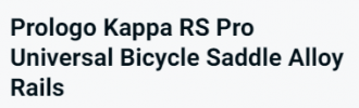

Over cinquantisti, ho bisogno del vostro supporto e della vostra esperienza. Ho la sella (sono sicuro che sia lei) che "gracchia" peggio di una cornacchia. A quanto mi ha detto il meccanico che me la ha sistemata la prima volta, è' un modello molto basico, per cui prenderò in considerazione l'idea di cambiarla. Per provare ad ovviare al problema immediato avrei bisogno dapprima di (credo) solo una conferma (metto la foto scusate la qualità): è vero che per un serraggio corretto serve la dinamometrica? Perchè nel caso devo tornare dal meccanico. Poi avrei due domande: a cosa serve quella vite/rotella evidenziata nella seconda foto? E poi ho letto che i binari della sella sono in alluminio, ma il morsetto reggisella di che materiale è? Si può capire?
Grazie mille.
io ho lo stesso reggisella sulla mia c60
la rotella serve per regolare la battuta ma devi sempre usare le 2 brugole per regolare l'inclinazione
binari in alluminio dubito, in genere sono in acciaio, manganese o carbonio
se gracchia metterei un filo di grasso sui binari

Vedi l'allegato 422718
In effetti mi sono sbagliato sulla traduzione, credevo alloy tradotto fosse alluminio invece è "lega"
va comunque smontata giusto? altrimenti il grasso non farebbe presa.
Grazie
va smontata, però, solo per fare una prova veloce, potresti spruzzare wd40 o altro e vedere se smette o si attenua: così sai che è quello il problema e non, ad esempio, il reggisella (un classico), ed eviti di smontarla per nulla
occhio a non far colare il WD40 sul reggisella....
Grazie
Hai 2 possibilità:
La smonti, pulisci tutto per benino, poi la rimonti e provi
La smonti, ne monti un' altra e provi.
Se lo scricchiolio continua la colpa non è della sella.
Reactions: Bert5quant1

Più che smontata allentala e intervieni con un pennellino
Basta che allenti e spruzza un pò di lucido per cruscotti (si trova a 2 lire) e riserra, contiene silicone quindi basta e avanza per togliere scricchiolii vari (funziona anche per le tacchette quando gracchiano)
Oltretutto non rischia che finisca sul morsetto reggisella.

innanzitutto grazie dei consigli. Cito Golias per tutti: il mio dubbio è proprio sul riserrare: guardando la brugola c'è l'indicazione del serraggio Nm (io non ho la dinamomentrica)...ma posso azzardare a riserrare senza la chiave?
per stringere se sei destro usa la mano sinistra o viceversa, la mano meno usata é la più sensibile, stringi fino a quando si blocca e poi fagli fare un ulteriore quarto di giro
