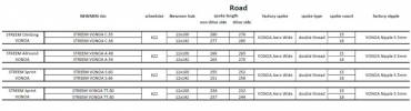

Update
appena sentito il cube valtellina store hanno il ricambio (raggio 277mm) e vorrei segnalare anche l'estrema gentilezza del personale dello store.
La coppia di ruote climbing (di cui ho due set in casa) ha 4 misure differenti di raggi. 277/285 mm al posteriore 280/276mm all'anteriore, ogni misura è venduta in set da 3 raggi vonoa+3 nippli.
ho chiesto se potevano farmi un mix di 2x277+1x285 in modo che dopo il ripristino del 277 rotto potessi avere 1 raggio scorta entrambi i lati per le posteriori, e mi hanno detto che mi faranno il mix cosi richiesto.

Update
Piuttosto ho alzato il tape e ho visto essere 27mm, su canale 23 scarso. non è un po' troppo? non sarebbe meglio 25?
Vedi l'allegato 517520
ultimo update per rottura raggio
ringrazio nuovamente il cube store valtellina di tovo valtellinabike che mi ha fatto avere a tempo record i raggi di ricambio nel mix richiesto.
sostituire il raggio è stato molto semplice, basta usare un pezzetto di scotch per appiccicare il nipple alla chiave a bussola per non far uscire il nipple una volta dentro , fare entrare il raggio nel cerchio e abboccare il nipple per un paio di giri, poi avvitare tutto il raggio sul mozzo fino in fondo salvo tornare indietro per mettere il raggio in bandiera. infine tenendo fermo la terminazione sul cerchio si avvita il nipple fino a raddrizzare la ruota.
rimane il foro sul tape che ho tappato con un pezzeto di tape messo in eccesso da newmen.
riparazione venuta perfetta.
costo circa 30 euro compreso di spedizione e ho due raggi di scorta per entrambi i lati posteriori.
a posteriore non valeva la pena di tentare la carta della garanzia (e ci sarebbero stati pure gli estremi..), per lo sbattimento e i tempi che avrebbe comportato
