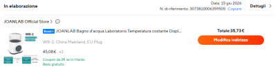

Azz...come fai a mettere assieme tutti sti coupon ?? :mrgreen:
Non so, ce l'avevo nei preferiti e stamattina mi è uscito che era in offerta a 40 con un coupon messo in automatco poi mi è comparso un coupon in home da 5 euro sopra i 39 euro (codice TPIT05)
Adesso però lo vedo a 50 euro e non vedo più i coupon, non capisco bene come funzionano i prezzi di ali (tipo fino a ieri lo vedevo a 60)

Arrivato ieri il fornelletto, molto più grande di quanto mi aspettassi
Quindi ho provveduto a lavare le due catene che avevo lì meglio di come di solito lavo casa, fino a che l'acqua restava limpida
Stese ad asciugare la notte (una volta appendevo i salami :cry:)
E stamattina ho provato a cerare la prima. Per la prima volta ho provato a farlo a bagnomaria per evitare disastri visto che il barattolo di Ceramic speed è fatto apposta e lasciata a sgocciolare con accrocco e fascette
Vediamo stasera che ne esce
