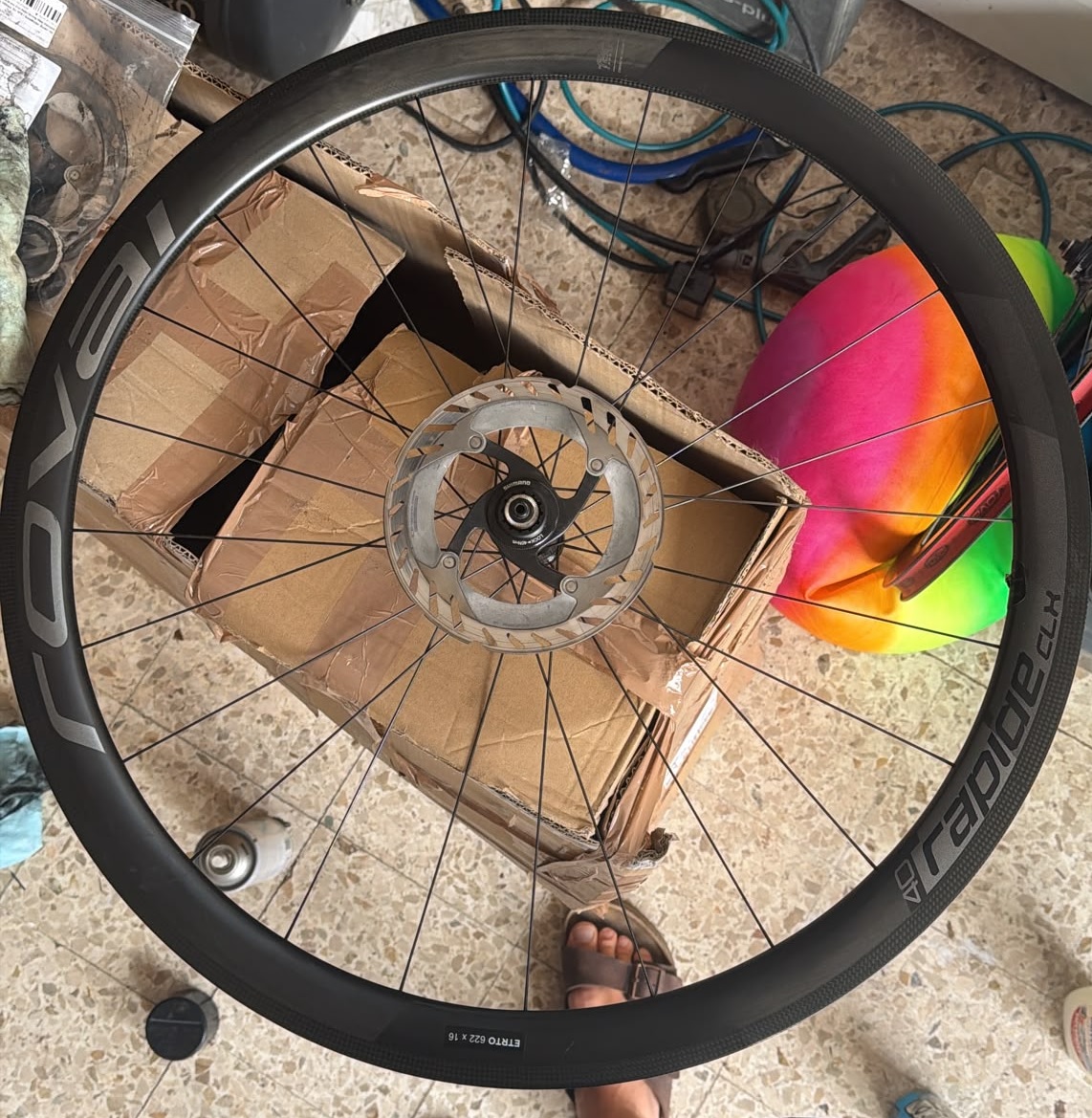

Cerco ruote BDC alto profilo in carbonio, QR, freno a disco // O cerchio posteriore 28H per restaurare una ruota con il mozzo esistente
Questo tipo di ruote, con battuta da 135 e non la classica da 130, e che risale agli anni 2013-2014 è difficile da trovare, se ne vedono pochissime in giro. Però su AliExpress le trovi ancora, sia in carbonio che in alluminio, ovviamente nuove. Così come trovi i cerchi in carbonio da 28 fori. Se l’ERD dei cerchi coincide puoi recuperare sia il tuo mozzo esistente che i raggi.
Già, sto diventando matto... Sono affezionatissimo al telaio, che risale al 2015 e prevede un QR come sistema di bloccaggio, mentre i freni sono a disco. Queste rende molto difficile trovare questa combinazione.
Ho ancora le ruote originali in alluminio - ARTEMIS CW28CL
Vorrei fare un upgrade alla bici, montando su dei cerchi in carbonio con un profilo più alto.
Ho trovato questi cerchi (vedi foto) Roval Rapide CLX 40, che farebbero proprio a caso mio, però quando mi sono arrivate ho trovato una crepa nel cerchio posteriore.
Dato che i mozzi sembrano essere comunque di qualità, mi sarebbe piaciuto mantenerli. Ma trovare un cerchio a 28H donatore, si sta rivelando anch'essa un'impresa...
Avresti qualche marca "cinese" da consigliarmi? Come sono qualitativamente? Sono un pò scettico a dire il vero... Avrei preferito un cerchio usato ma di marca piuttosto che uno nuovo cinese.
Ti rispondo domani in mattinata con calma, ci avevo guardato l’altro giorno ma mi sono salvato dei link sul computer del lavoro e li ho là, domani li recupero. Avevo trovato anche un cerchio Specialized in carbonio del 2015 di ricambio ma mi pare fosse da 60…
Allora, il cerchio che avevo trovato Specialized è da 60mm
In alternativa c'è quello da 40 su un altro store, ma è per tubolare
Mi sembra che tu sia orientato a rifare la ruota e riutilizzare mozzo e raggi, perciò ti dico quale cerchio ho comprato in carbonio su Aliexpress e con cui mi sono trovato bene (avevo già i mozzi e ho preferito fare tutto partendo dal cerchio invece della ruota completa):
In alternativa ho tra i preferiti chi fa ancora ruote complete in carbonio con battuta da 135, ma sarebbe da verificare se si può acquistare solo la posteriore. Non tutti lo consentono.
Fammi sapere cosa deciderai. A presto.
