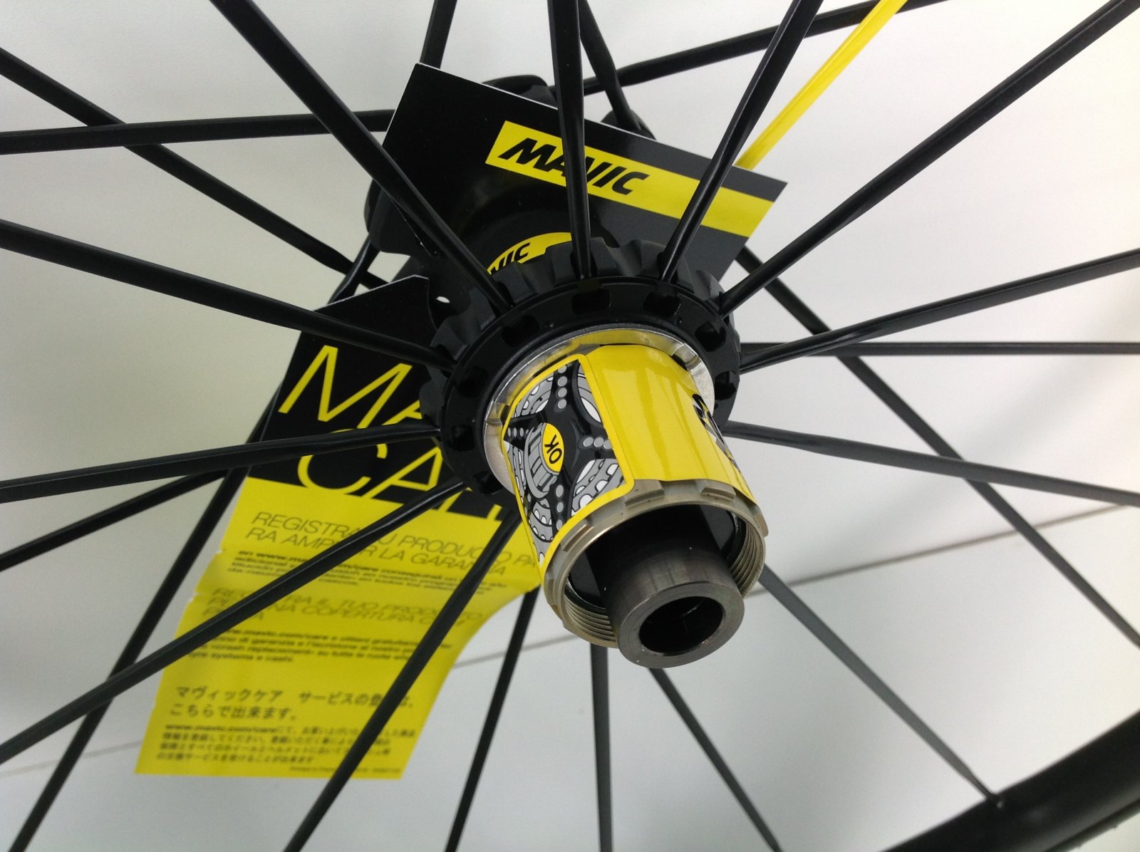

DESCRIZIONE :
SPECIFICHE TECNICHE
Compatibilità
  • Ruota libera: Shimano/Sram, convertibile in Campagnolo e XD-R con corpi trasmissione opzionali
Adattatori e corpi ruota libera compatibili
  • Corpo ruota libera ID360 Shimano/Sram (LV3430100 - Fornito con le ruote)
  • Corpo ruota libera ID360 XD-R (LV2580100)
  • Adattatore posteriore da 12 a 9 mm a sgancio rapido (LV2510800 - Fornito con le ruote)
  • Adattatori per perno posteriore 12 x 142 (LV2510700 - Forniti con le ruote)
  • Perno da 15 mm (LV2252400]) + supporto per forcella da 15 mm (LB4104400)
  • Adattatore anteriore da 12 a 9 mm a sgancio rapido (LV2680300 - Fornito con le ruote)
Peso
  • Coppia senza coperture: 1650 grammi
  • Anteriore senza coperture: 770 grammi
  • Posteriore senza coperture: 880 grammi
Mozzi
  • Anteriore: cuscinetti a cartuccia sigillati regolabili (QRM+), posteriore: cuscinetti a cartuccia sigillati autoregolanti (QRM Auto)
  • Ruota libera: Instant Drive 360
  • Corpo anteriore e posteriore: alluminio
  • Materiale perno: alluminio
Destinazione d'uso
  • Pressione max.: vedere l'indicazione su ruota e pneumatico. Se sono diverse, utilizzare la minore delle due.
  • Per una maggiore durata della ruota, Mavic raccomanda di non superare il peso massimo di 120 kg supportato dalle ruote, bicicletta compresa
  • ASTM CATEGORY 2: strada e fuoristrada con salti fino a 15 cm
  • Dimensione di pneumatico consigliata: da 25 a 32 mm
Cerchi
  • Altezza: 22 mm
  • Misura ETRTO: 622x19TC Road
  • Riduzione peso: ISM 4D
  • Larghezza interna: 19 mm
  • Profilo specifico per freni a disco
  • Diametro foro valvola: 6,5 mm
  • Pneumatico: UST tubeless e camera d'aria
  • Foratura: Fore
  • Giunzione: SUP
  • Materiale: Maxtal
Raggi
  • Forma: a testa dritta, profilati, a doppio spessore all’anteriore e al posteriore lato opposto trasmissione
  • Raggiatura: anteriore incrocio in 2°, posteriore Isopulse
  • Nipples: integrati Fore in alluminio
  • Numero raggi: 24 anteriori e posteriori
  • Materiale: Zicral
Pneumatico
  • Battistrada anteriore e posteriore: Mescola singola 11 Storm
  • Yksion Pro UST
  • UST Tubeless Ready
  • Dimensioni: 25-622 (700 x 25c)
  • Barriera antiforatura: poliammide, da tallone a tallone
  • Carcassa: 127 TPI
Versioni
  • Standard disco: solo Center Lock(R)
  • Colore: Solo nero

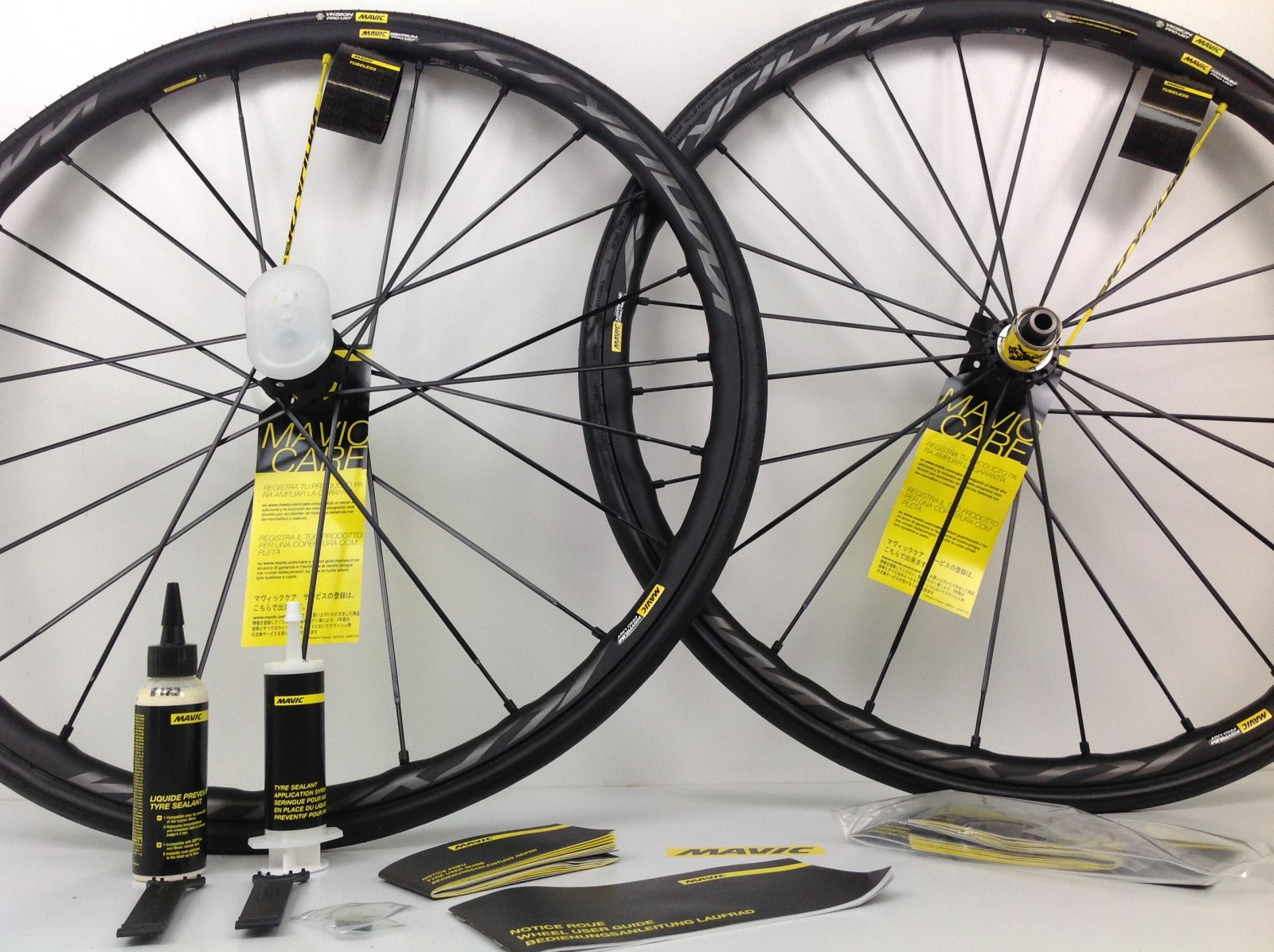

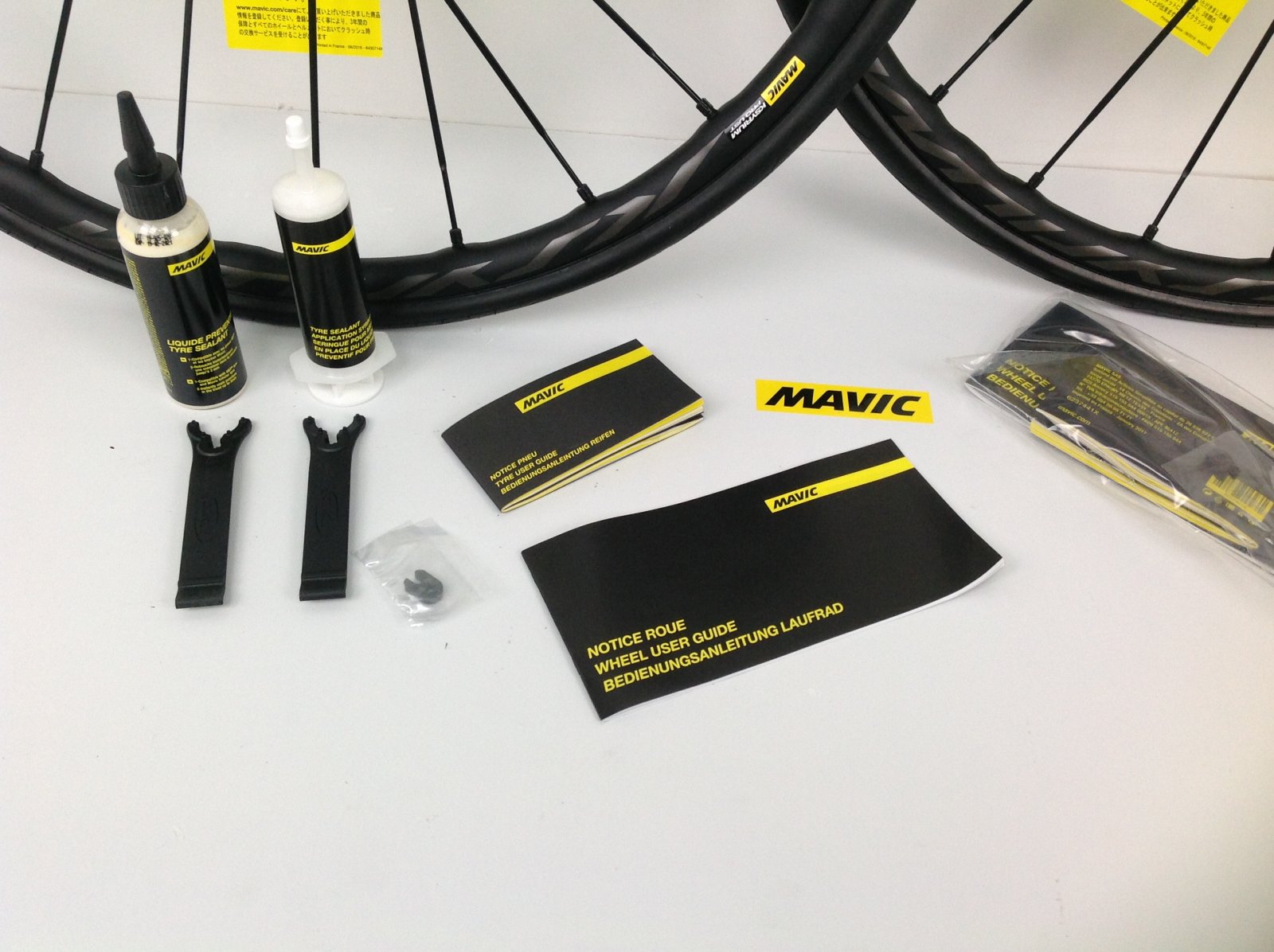

FORNITA CON
  • Siringa per sigillante pneumatici
  • Adattatori posteriori bloccaggio rapido per Instant Drive 360
  • Sigillante per pneumatici Mavic (ruota posteriore)
  • Chiave di regolazione multifunzione
  • Viti specifiche per disco
  • Adattatori bloccaggio rapido anteriore
  • Valvola e accessori UST
  • Guida utente
