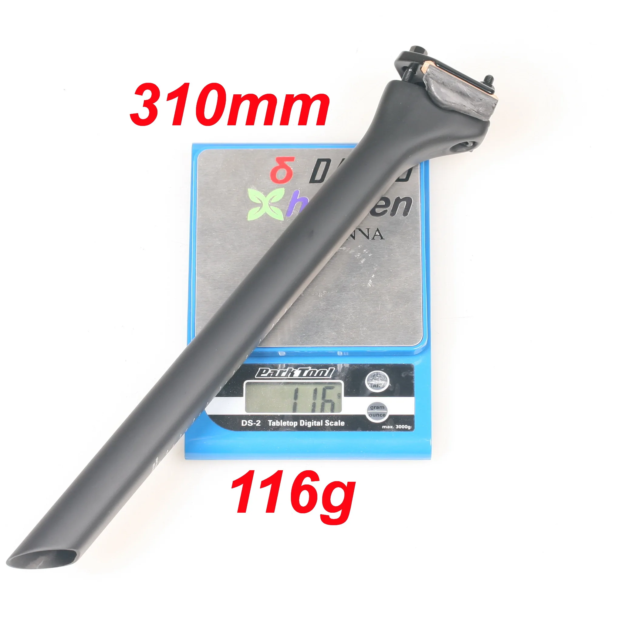

Com'è il carrello del reggisella ? Puoi fare una foto ?

si gia provato a girare .ma il problema è l attacco sopra il blocchetto a piramide che non si puo giare perche ha 2 viti di diametro differente ed una di queste non è estraibile , senno guadagnavo quel centimetrino che mi serviva. purtroppo non si trova quel reggisella , ho gia contatato sardi cicli , ma mi dico che è esaurito. e non ce l ha proprio nessuno. unico che ho trovato su alienexpress
