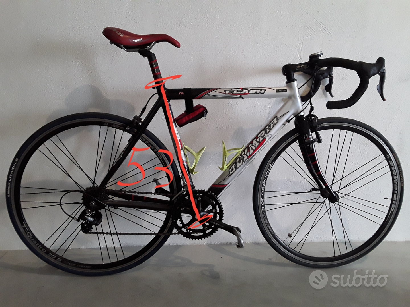

Puoi farci vedere e darci qualche dettaglio in più sulla Olympia?
16pinto
28 Gennaio 2023
431
267
38
Balsorano (L'Aquila)
NON è questa ma il modello se ricordo bene è questo, montava sicuramente una guarnitura 50/34 e dietro arrivava fino a 32 (se non addirittura 34) aveva già i pedali pd, shimano Sora e altre cose al momento non mi vengono in mente. sono sicuro che la vendeva per conto terzi, non glie l'ho chiesto ma sono praticamente certo.

Certo 500 euro per una bici d'alluminio datata non è proprio un affare però almeno ti metti in sella
4x16
21 Marzo 2010
17.952
10.674
46
Rovigo
Se montata con gruppo di fascia bassa bassa tipo Campagnolo Xenon o Shimano Sora allora 500 non li vale......
