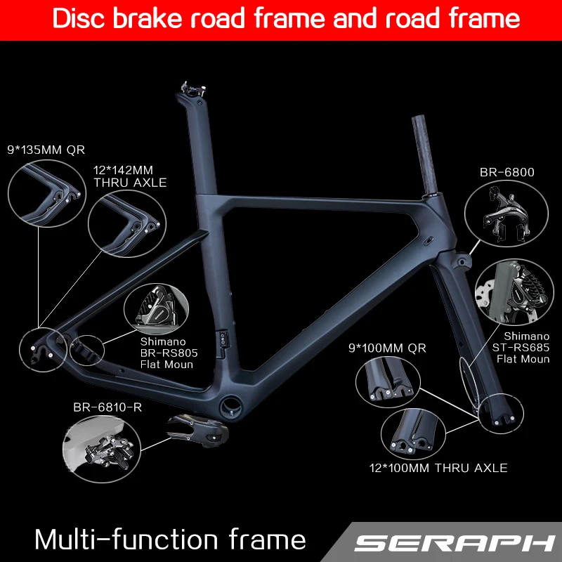

Di telai Ultra-light con passaggio cavi integrato non ne ho trovati, come peso del solo telaio stanno più o meno tutti intorno al kilogrammo poi c'è da aggiungere reggisella forca ecc...
In che senso che i freni a disco li vorrai mettere in futuro ;nonzo% vai senza freni?
Di telaio che può montare entrambi i tipi di sistema frenante ne ho trovato uno solo ma non ha cavi integrati e pesa oltre il kilo
#Aliexpress € 445,87 10%di SCONTO | 2019 telaio in carbonio piatto di montaggio del disco in carbonio telai da strada frameset del carbonio BB86 telaio Thru assale anteriore e posteriore, freno a disco telaio
Per i vari venditori guarda il mio post precedente e quelli che ci sono nella discussione

Come ti dicevo prima l'unico telaio che ho trovato che ha la possibilità di usare entrambi i sistemi di freni è quello che ho linkato prima
Di telai disc ce ne sono anche sotto ai 900g però sono "classici" e non con cavi integrati che almeno x il momento sul mercato "no brand" sono tutti sul kilo o più e poi anche il manubrio forcella ecc... pesano qualcosa in più rispetto ai classici.
Dischi inclusi sinceramente non ho chiesto ma non credo solitamente vendono solo telai o anche ruote ma poi i dischi metti dopo tu quelli che vuoi tanto poi dovrai anche cambiare tutto il sistema frenante xké quello che hai ora non pptrai usarlo (non so x le pinze freno a cavo se sia uguale)
In poche parole se vuoi un telaio disc a cavi integrati e che sia anche light dovrai spendere parecchio tipo una wilier zero che il telaio mi pare sia sugli 800g ma anche parecchi €€€€€

telai che montano disc e rim non ne esistono, o rim o disc,

Quello che ho messo nel link sopra ha gli attacchi x le pinze disc e anche x freni tradizionali se ho capito bene ;nonzo%

quello che hai messo non si vede, postate da tel sul pc non si vede nulla, poi se davanti hai lo stesso asse, 100mm, dietro se hai 142 come fai a montare ruote rim?
anche esistessero secondo me sono accrocchi senza senso,
