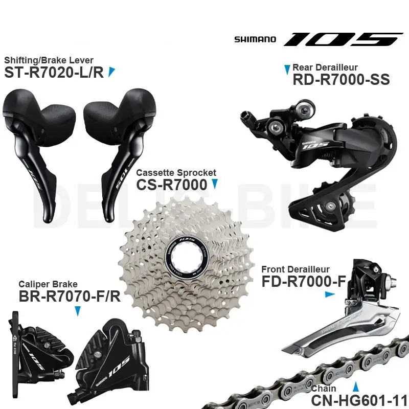

Gruppo
l'ho trovato su aliexpress
Prezzo 580USD + 40 USD spedizione = 620 USD
Avrei voluto comprarlo qui in italia ma non sono riuscito a trovarlo ad un prezzo interessante tutto insieme, non vorrei impazzire a prendere i singoli pezzi. Se avete suggerimenti ben venga.

quale gruppo?
