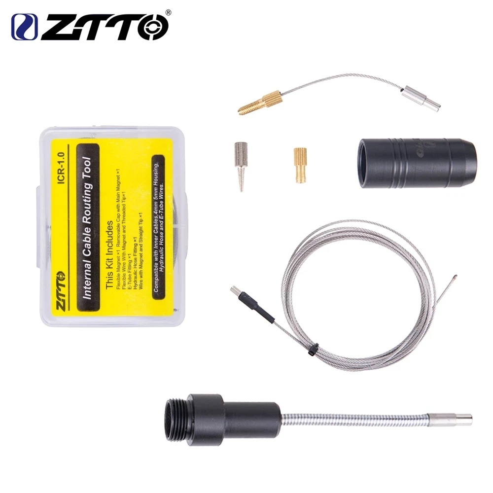

per fare passare i cavi dove non ci sono liner annegati nel carbonio mi sono comprato questo
Lo uso da qualche mese, gran prodotto perché permette l'aggancio dei cavi idraulici tramite vite apposita e di far passare tutto nei fori stretti dei telai.
Mi è arrivato in questi gg anche quello della Risk, stesso prodotto ma con cavo ricoperto da guaina. Devo ancora provarlo, mi sembra leggermente migliore del ZTTO.
metti il link del risk
