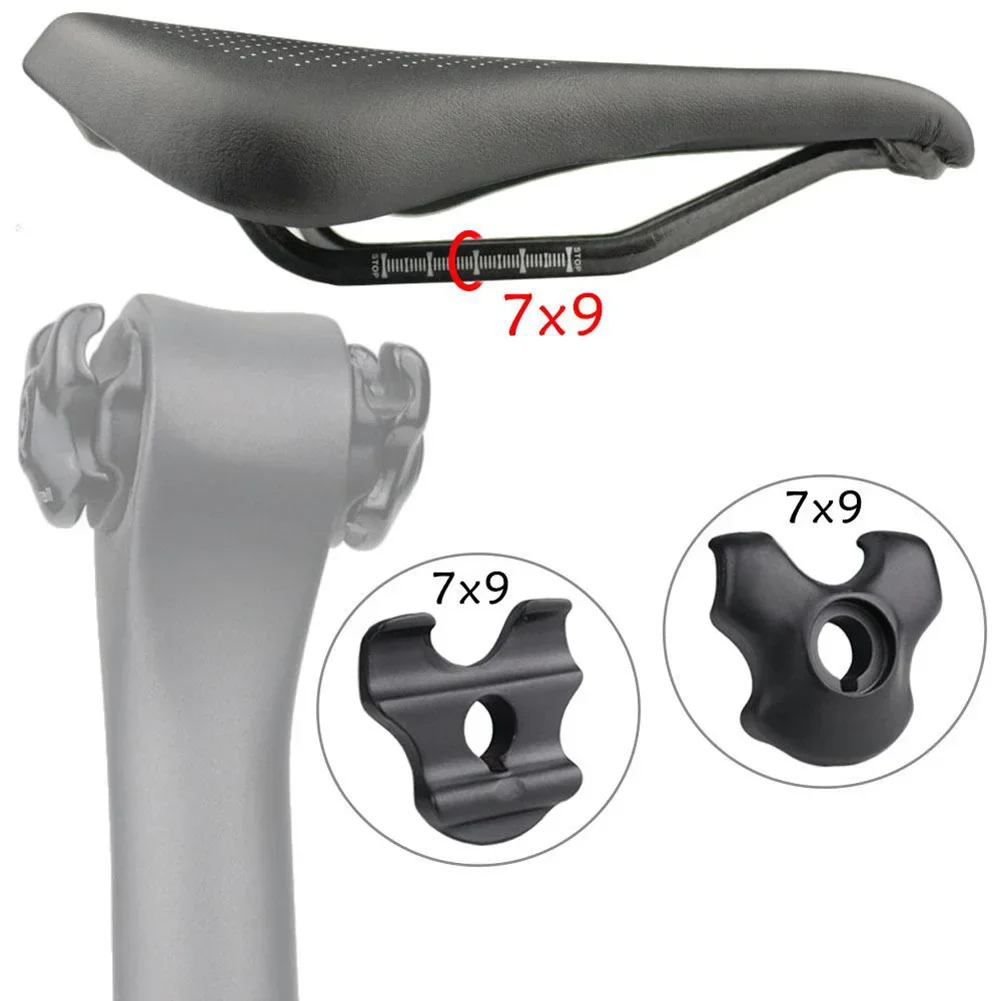

se hai un reggisella che chiude dall'alto non ci sono problemi, se hai il reggisella che chiude di lato dovrai cambiare i morsetti e prendere quelli da 7x9
In questo caso il reghisella stringe di lato ?? Potrebbero andar bene le conchiglia postate x i binari 7x9 ??

si quel reggisalla tringe di lato, misura i binari, se sono 7x9 i ricambi vanno bene,
Grazie...si i binari dele mie selle sono 7x9....(invece la sella montata attualmente ha classici binari metallici ) però la sagoma delle conchiglie non mi sembra la stessa ..anzi.. 20240307_134846.jpg
Vedi la foto...appoggia sotto ed in alto...a lato quasi non stringe (almeno credo :roll: )
guardando e ingrandendo le foto quel reggisella chiude dall'alto, sono stato ingannato dal fatto che ha le viti laterali, quel reggisella della foto non ha bisogno di cambiare conchiglie,

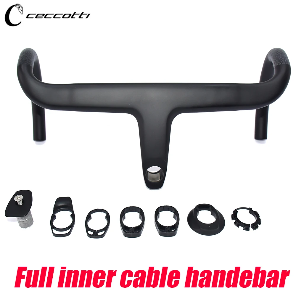

Me lo consigliate un manubrio integrato dalla Cina da poterci mettere?
Vorrei che stesse pulito e lineare con gli spessori e la serie sterzo.
La squadra Pro monta il vision metron,vedo che ci sono un sacco di copie in vendita ma non vorrei incorrere in una cosa illegale

mi pare siano 7x10, dovrai forzare un pò ma entra
Io ho questo su due bici e mi trovo bene

E qui ti danno tutto il kit serie sterzo e spessori per far si che sia tutto liscio e filante esteticamente ?
I miei erano compresi con il telaio, e c'era tutto il set di spessori per cavi tutti integrati e anche per quelli semi integrati.
Se il tuo telaio non ha un primo spessore particolare non dovresti avere problemi
