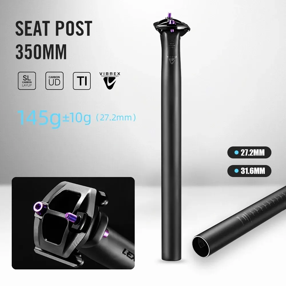

Buongiorno a tutti,
alla fine (visto anche il costo irrisorio) ho acquistato questo reggisella.
Alla vista sembra ben fatto, ma avrei una curiosità da chiedervi: questo reggisella, come la maggior parte dei reggisella sul genere trovati su Aliexpress, ha la culla e la piastra superiore in carbonio, mentre sui reggisella montati fino ad oggi li ho sempre trovati in alluminio.....qualcuno saprebbe spiegarmi il motivo di questa scelta e cosa comporta l'uso del carbonio al posto dell'alluminio?
Mi verrebbe da pensare a una questione di minor costi per l'azienda che li produce, ma magari c'è qualche altra motivazione che al momento mi sfugge....l'idea che ho, magari sbagliata, è che in questi casi l'alluminio sia preferibile al carbonio in quanto più resistente e meno soggetto a rotture, ma evidentemente la sua lavorazione al CNC viene a costare di più rispetto alla realizzazione in carbonio.
Alla fine ho deciso di rendere il reggisella acquistato perchè andrebbe meglio un modello con offset ridotto di 10-12mm (sempre con sistema serraggio a due viti).
Purtroppo al momento ho trovato poco e nulla....uno dei pochi sarebbe questo della Lexon:
Guardando le specifiche/foto dell'annuncio, sembra che la vite anteriore vada stretta a 3Nm, mentre quella posteriore a 6Nm....non vi sembrano valori bassi? Fino ad ora ho sempre stretto a sensazione senza dinamometrica, quindi non saprei, qualcuno può fugare i miei dubbi a riguardo?
Grazie
Grazie

Mi interessava avere un parere sulla coppia di serraggio delle viti del morsetto.
Comunque reggisella con zero offset non andrebbero bene....grazie comunque.
Se l'aiuto è per i reggisella di altre marche suggerisco come già fatto da altri RXL e Toseek.
Se è per la coppia di serraggio l'unico obiettivo è quello di non far scivolare la sella. 6Nm dovrebbero bastare. Al massimo ci metti un pochino di pasta per serraggi in carbonio che evita lo scivolamento.
Personalmente non ho mai usato la dinamometrica sui binari sella, nemmeno con binari in carbonio e slitta in carbonio
Si, vorrei capire se una coppia di 3Nm per la vite anteriore e 6Nm per quella posteriore sono sufficienti....come detto, anche io non ho mai usato la dinamometrica per serrare le viti della bicicletta (nel frattempo me ne sono procurata una) e sono sempre andato a mano, pertanto non ho idea di quali possano essere le coppie di serraggio solitamente in uso in questi casi.
Grazie
Grazie
Sembrano valori abbastanza bassi, anche perchè quella parte è sicuramente in alluminio o lega, certamente non in carbonio. Per dire la vite del mio reggisella va a 12Nm
Ho avuto anche io la stessa impressione, ovvero che siano valori bassi (il collarino di un reggisella generalmente va stretto sui 6-8Nm)....forse il morsetto è in carbonio e non in alluminio, difficile però capire dal momento che nelle "specifiche" è indicato materiale alluminio, poi nelle "specifiche tecniche" parla solamente di carbonio UD (indicando tra l'altro come "coppia vite" solo 6Nm, quando sul reggisella stesso è indicato 3Nm per la vite anteriore).
Grazie
guarda superando tali valori al limite rischi di rompere non tanto il regisella , ma il "ragno" dove lavorano le viti
