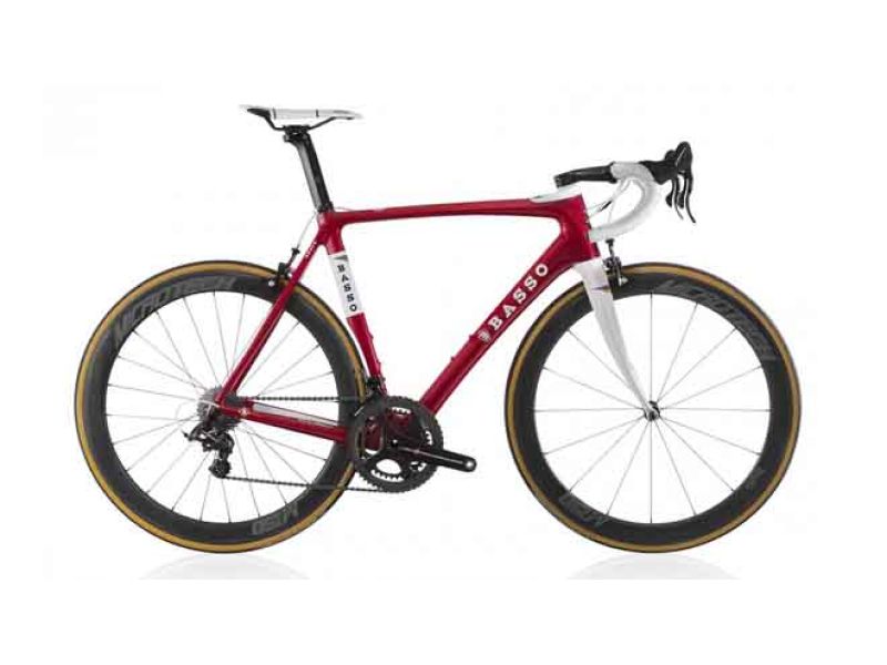

Comunque Cicli Basso festeggia il 40th del 1977:
ed anche sul sito ttps://www.bassobikes.com/it/inside-basso/the-basso-philosopy.html parlano di "...oltre quattro decenni di esperienza"
