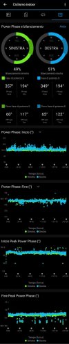

completamento nuovo all'argomento... arrivati, montati e provati oggi sui rulli Assioma; cosa si può dedurre da questa prima esperienza? Sto iniziando a leggere, ma sono ancora ben lontano dal capirci qualcosa.
sartormassimo
27 Aprile 2013
2.709
4.607
TREVISO
bella è bella...
Uscita di circa 40km,
Ritmo blando con alcuni tratti (1-2 minuti a 350-250watt) intensi con un paio di sgasate di 15" oltre i 600W.
Bilanciamento 50-50 mentre le altre dinamiche in allegato.
Nessun fastidio rilevato.
Inserisco stretching alla parte alta del corpo per vedere se miglioro l'elasticità e quindi la comodità sul manubrio.
Allegati
    98,9 KB · Visite: 17
Reactions: alan220387

La posizione sul pedale non è centrata, è piu spostata sul bordo esterno per entrambi.
Dovrebbe tendere a zero
sartormassimo
27 Aprile 2013
2.709
4.607
TREVISO
bella è bella...
In effetti è come dici ma non riesco a scendere sotto a +4/5mm verso l'esterno. Ho già spostato le tacchette al limite quindi penso sia una mia peculiarità e quindi a meno di fastidi non andrò ad intervenire.
in ogni caso all'inizio di questa discussione avevo valori completamente sballati (oltre che un fastidio residuo da infiammazione al ginocchio sx)
In questa uscita ho fatto un paio di "sprint" a circa 600W per 20 secondi e non ho percepito disagi nè durante nè dopo.
Per quanto mi riguarda ho trovato la quadra ed ora proverò ad aumentare le intensità e vediamo come và.
