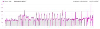

Approfittando di un'oretta di tempo sono uscito a smaltire un po' di zuccheri accumulati nella due giorni di Pasqua :sbavon:
ho fatto un'uscita ad alta intensità con numerosi intervalli on/off (immagine di seguito)
...ottenendo dei valori sorprendentemente equilibrati delle dinamiche:
con PCO +8mm/+6mm.
Vedi l'allegato 397082
Vedi l'allegato 397083
con PCO +8mm/+6mm.
