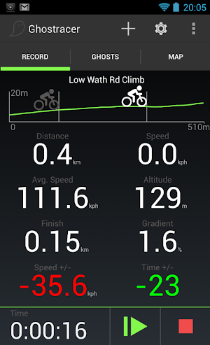

Eh si non ne vale la pena probabilmente per il 530, oggi l'ho usato in BDC ed e' andata un po' meglio, ho usato https://play.google.com/store/apps/details?id=com.bravetheskies.ghostracer&hl=en sul cel posizionato sul manubrio e sono andato abbastanza bene.

serve la connessione dati per farlo funzionare con segmenti live?
o faccio tutto a casa e poi quando sono offline ho tutti i dati lo stesso?
Puoi scaricare segmenti / route / gpx da strava da casa in wifi e usarli senza connessione dati, oppure scaricarli al volo con connessione dati.
Nella versione gratis puoi tenerne solo 2 in memoria pero'.
Per me e' comodo, intanto e' buono come ghost poi posso vedere i miei dati sul bryton e seguire il ghost contemporaneamente sul cel. Poi se lo fai su un giro lungo puoi spegnere il display del cel di tanto in tanto...
