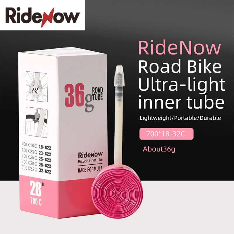

Semplicemente,per comodità sgonfio di più la camera tpu rispetto alla butile quando chiudo il copertone sul cerchio.
Il rischio quindi è quello che è più facile che rimanga della camera tra cerchio e copertone,quindi una volta chiuso appunto il copertone rigonfio di pochissimo,lo massaggio controllando che non ci sia nulla rimasto incastrato.
Sulle camere tpu ride now su aly ci sono a volte dei video illustrativi.

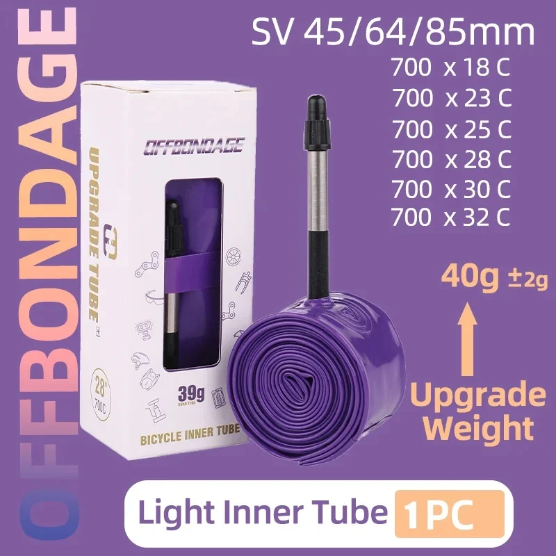

Allora , io ad es. ho preso le off bondage , che però al momento sono ancora nella falsa borraccia come scorta , se no cerca Ride Now che sono ''gettonatissime''.
