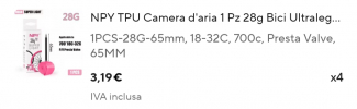

Vedi l'allegato 528340
Allo stesso prezzo, trovi queste che ho indicato l'altro giorno:
Il nome è diverso ma potrebbe FORSE trattarsi dello stesso prodotto...
Grazie, mi era sfuggito!
Vedo che anche selezionando l'opzione con valvola lunga 65 rimane come selezione del campo apposito "lunghezza 45 mm". Hai idea se invece sia solo un refuso?
