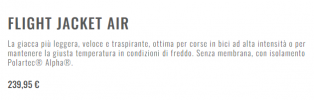

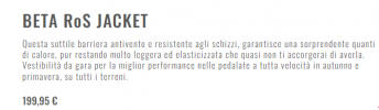

Infatti le due giacche in Polartec della Castelli, mi danno l'idea di essere leggerine.
Vedi l'allegato 385949
Vedi l'allegato 385950
Vedi l'allegato 385951
Vedi l'allegato 385952
ormai c'è troppo, esagerato. comunque la linea ROS è pensata e sviluppata per impiego spinto, stai bene se pesti sui pedali a stai bello accaldato. Queste due sono giacche leggere magari da utilizzare sopra altro. la perfezione e la giacca "tuttologa" è dura da trovare. Magari queste due possono andare bene sopra maglie pesanti che per alcuni produttori oggi sostituscono le giacche anche solo di nome.
