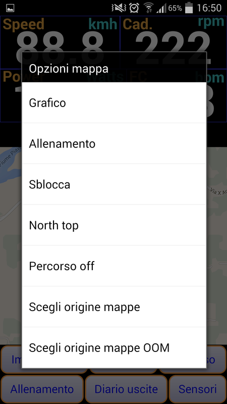

Comandi Mappa-Navigazione:
Per farli apparire dalla mappa, fateci sopra un doppio tap, l'unico che ho fatto fatica a capire era "Blocca" o "Sblocca", che in pratica vi terrà sempre al centro dello schermo anche quando siete in movimento, serve se lo usate come navigatore.
