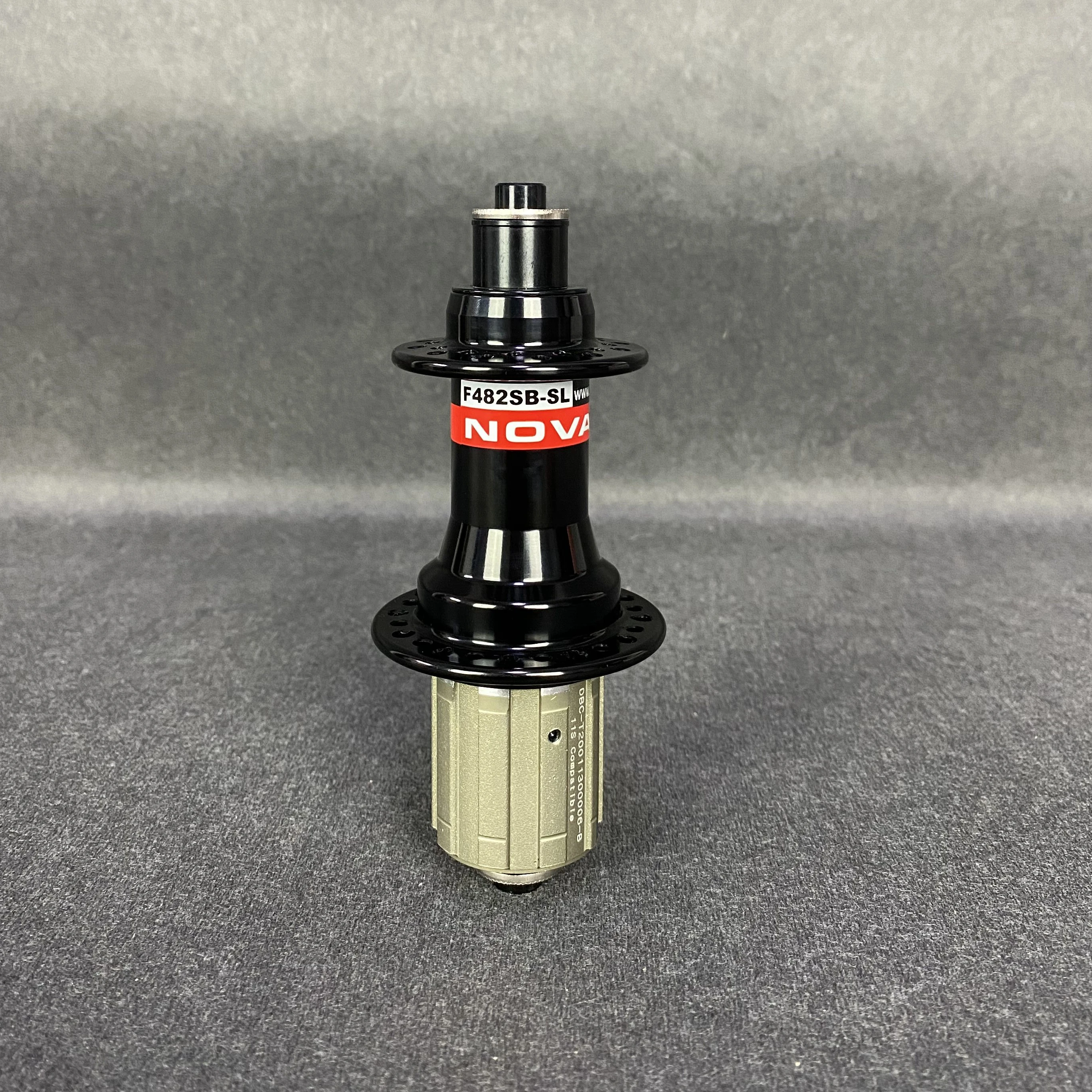

Gruppo Shimano, freni tradizionali e sganci rapidi
Novatec fa questo buon mozzo con le caratteristiche che richiedi.
La differenza fra una ruota che non rompe raggi per molti km e una che comincia a dare noie da subito la fa chi te la assembla. Scegli personale preparato e non "ammiocuggino".
