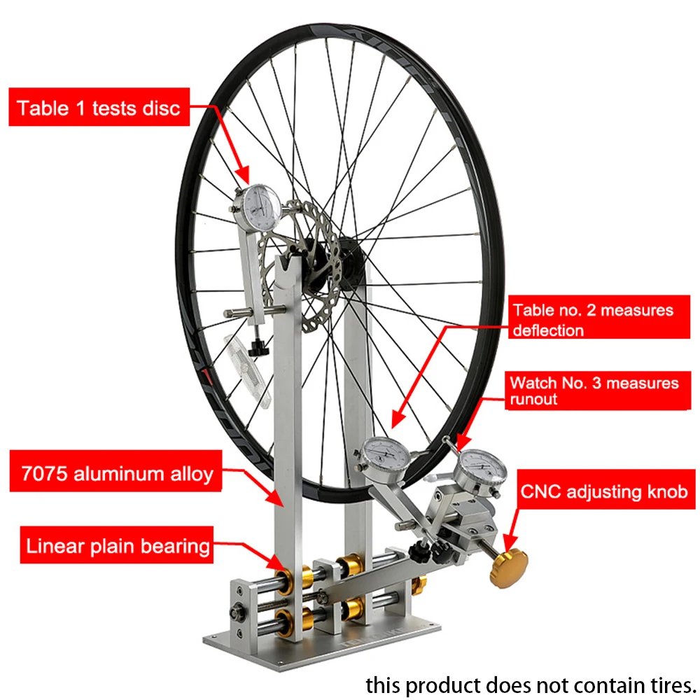

Ciao a tutti, dato che qualche pagina fa si è parlato di stand per il centraggio delle ruote, ed alcuni hanno messo delle foto di stand fatti da loro, vorrei crearne uno, avreste uno schema di uno stand, con: dimensioni, numero di dadi, rondelle... altrimenti proverò a copiare quello in allegato:mrgreen:

Non ho misure, ma non ce n'è bisogno se prendi una bici vecchia e seghi forcella e foderi, paghi 5 euro a un fabbro e monti un po' di registri. Io c'ho assemblato le mie prime coppie e nulla ha da invidiare a blasonati attrezzi.
Vedi l'allegato 324686
Questo è molto pratico, però rimarrebbe il problema del perno passante, sia per la larghezza che per il perno in se che non entra nel qr da 9mm
Perchè impazzirsi dico io. Il primo che ho trovato.
Effettivamente questo non sembra male, è votato 4/5 da quasi tutti, solo che ho un dubbio. Se ad esempio devo centrare una ruote con perno passante ant 100x12 e posteriore 142x12 entrano? Logicamente utilizzando magari una barra filettata con dello spessore in modo da entrare nel foro del perno passante e alle estremità appoggiarsi sui foderi per il qr.
Mi spiego meglio.
Questa distanza va bene secondo voi per un mozzo pp da 100 e da 142?
non saprei sinceramente. Comunque in rete ce ne sono molti su quella fascia di prezzo. Al limite gli scrivi e chiedi. o-o
Sennò ti rivolgi ai cinesi :))):
