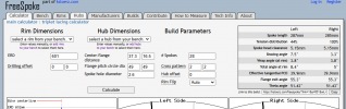

sto cercando nipples con un filetto che inizia immediatamente all'ingresso quando entra in raggio.
Vedo che i Prolock o altri hanno il filetto che inizia quasi 5 mm internamente.
Avete qualche info in merito ?

Problema con lunghezza raggi? Mi pare che i nipples DT Swiss hanno una lunghezza del filetto che incrementa insiema alla lunghezza del nipple. Mentre Sapim no. La lunghezza del filetto rimane invariata. Se il raggio è "corto" direi di scegliere un nipples DT Swiss più lungo.
sì. esatto. ho calcolato raggi un po corti. Credo che l'ERD non era corretto. Pensavo di optare per Dt Swiss. Ne avrei già in casa però color argento...ma su ruote carbonio nere...starebbero si e no male/bene...

Già detto, ma rafforzo: un calcolo di lunghezza errato non si compensa mai con la nipple, prima o poi qualcosa salta. La letteratura dice che si strappa il gambo della nipple dalla testa, cosa del tutto prevedibile.
