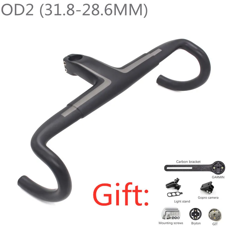

Il manubrio mi era arrivato con i suoi spessori che seguono la linea squadrata del manubrio e ci sta a pennello visto che il telaio in quella zona sale con un sezione allungata a goccia. Poi ho fatto tagliare il tubo così sopra non ho spessori. Il resto è lo stesso.
Vedi sulla pagina dove hai preso il manubrio se vendono spessori a parte. Ho fatto una ricerca veloce "aero spacer handlebar" e ho trovato questo ad esempio:

avresti il link al modello esatto che hai preso tu, di manubri integrati ce ne sono a iosa sull'aliexpress ma non trovo il modello esatto
Ho cercato ma quello che avevo preso io non è più disponibile. Ho trovato questo che è lo stesso manubrio ma scrivi al venditore se sono compresi gli spacer perché se leggi i commenti a qualcuno sono arrivati e ad altri no. La tua bici ha una finitura lucido metallizzato se non sbaglio quindi non prendere il manubrio opaco che stona :mrgreen:
praticamente è quello che ho già...
proverò a prendere i distanziali che dicevi, non mi torna solo il discorso serie sterzo (perchè per me è sempre stato un mistero il suo funzionametno), provo a spiegarmi per immagini.
con i distanziali dovrei sostituire sia la parte rossa che quella gialla?

Si sono questi.
Si, io ho tolto sia quello che hai cerchiato in rosso che quello in giallo. Quello che c'è in foto da 15mm ha un profilo un po' a cono e va al posto di quello che hai evidenziato in giallo

grazie! scusa il terzo grado :D
è un'operazione facile da fare in casa?
Non ci vuole molto.
La serie sterzo evidenziata da te in giallo ha sotto un piccolo o-ring che ho preso e messo in quello cinese visto che ne era sprovvisto.
I distanziali hanno un verso, come vedi in foto il lato sinistro ha un pezzetto che esce, a destra è scavato in maniera complementare. Evidenziato in rosso.
La cosa impossibile è centrare questi manubri, sembrano sempre storti rispetto alla ruota ;pirlùn^
