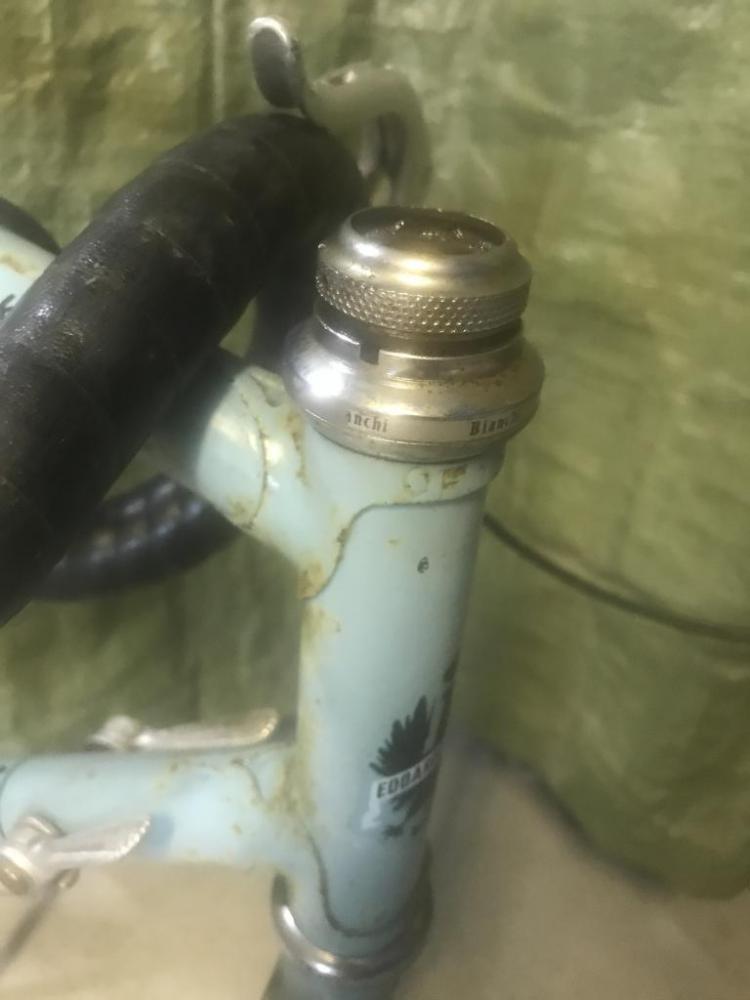

Graziella saldata
Ciao, devo smontare la forcella di una Bianchi Rekord 748 dell 1980, la serie sterzo e marchiata Bianchi.
Ho tolto il bullone di chiusura e devo togliere la calotta ma non so che chiave usare. Ci sono due scanalature piuttosto strette e non vorrei far minc..te usato strumenti non Idonei...
grazie

A parte che se hai tolto il dado superiore quello inferiore dovrebbe svitarsi a mano, potresti usare una chiave a settore
Ne esistono di regolabili se non vuoi acquistarne una dedicata solo per quell'intervento, riuscendo così ad ammortizzarne il costo iniziale

Grazie, effettivamente ho provato a mano dopo abbondante dose di Svitol, ma non si muove, proverò a misurare la scanalatura perchè mi pare tanto più stretta rispetto ad esempio a quelle delle calotte del movimento centrale.
E non so se il dente della chiave a settore entra.
