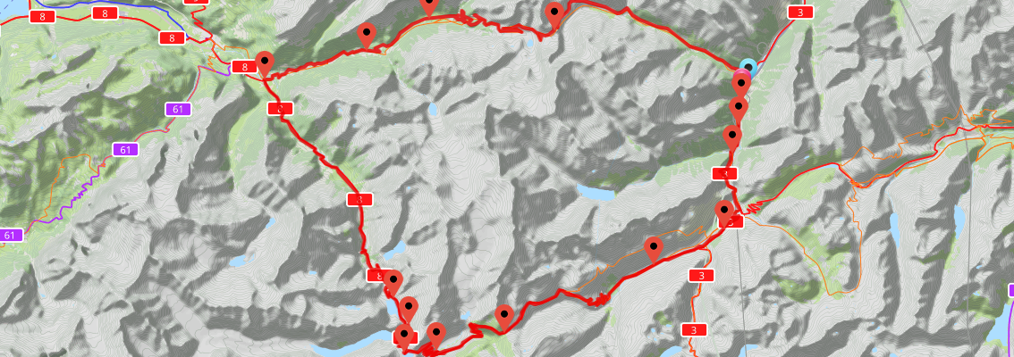

Sulla base dei consigli che mi avete dato e delle info trovate online avrei tirato giù le seguenti tracce, pernottando ad Andermatt.
Specifico che il giorno 1 e 4 li ho tenuti light perché sono rispettivamente il giorno di arrivo e di partenza (ho un viaggio di 4h30 di auto da casa circa).
Per chi conosce i luoghi ho fatto giusto o fareste qualcosa di diverso?
Giorno 1: Oberalpass andata e ritorno con visita a Disentis
Giorno 2: Furka + Grimsel + Susten
Giorno 3: Gottardo, discesa dalla Tremola + Nufenen + Furka
Giorno 4: Goscheneralp andata e ritorno

Giorno 3 ti consiglio di fare il giro contrario.
Furka-Nufenen e salita finale Tremola.
Diciamo che è il giro classico perché fai la mitica Tremola in salita e non in discesa visto che è in pavè direi che in discesa è decisamente sconsigliata.
Magari il Giorno 2 anche lì inverti il giro, visto che il Furka da quel versante lo faresti il giorno dopo.
Per il resto tutto ok.

Grazie! A questo punto avrebbe senso fare al contrario anche il secondo giorno? In modo da fare il Furka da entrambi i lati, visto che lo farei due volte in due giorni…
Concordo, abito in canton Ticino (Svizzera), la tremola é bellissima in salita, soprattutto se si azzecca la giusta velocitá e cadenza che permette di trovare una sorta di “frequenza di risonanza”, dove il pavé sembra piú liscio. L’ho fatta una sola volta in discesa, non é cosí piacevole; costantemente sui freni facendo attenzione a non accelerare troppo visto il fondo irregolare e sdrucciolevole. Quasi piu impegnativa che in salita.

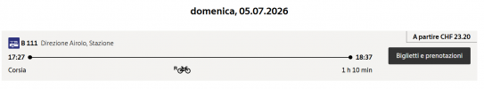

qualcuno ha esperienza con il servizio bus svizzero?
mi spiego: pensavo di fare il classico trittico da Airolo e ho verificato la presenza di bus\trasporto per eventuali problemi (la farei da solo)
es. da Ulrichen c'è il bus 111 che ritorna ad Airolo con anche trasporto bici, a parte il costo folle di 65chf, sembra si debba prenotare per forza la bici, come funziona?
La prenotazione per il posto bici è solo se vuoi avere il posto sicuro, magari organizzi un viaggio e conosci già gli orari di percorrenza.
Ma se devi prendere il postale senza pianificazione penso che comunque un posto per la bici lo trovi sempre.
Per il prezzo ho guardato per la tratta Ulrichen-Airolo con il 111, sono circa 20 Fr. non 65 Fr.
magari sbaglio ma vedo che il metà prezzo, 6-16 anni, è 23,20chf
inserendo età e bici salta fuori
e dice appunto prenotazione obbligatoria: poi mi fido se dici che in qualche modo la carico (hanno portabici o dentro nel portabagagli?)
fortunatamente l'ultima corsa è alle 17:30 , diciamo che è un'ancora di salvezza per ogni evenienza

Questo secondo me è il trittico più bello, perché il Susten alla fine, con il suo ghiacciaio e le gallerie, è fantastico. Portati una luce anteriore
