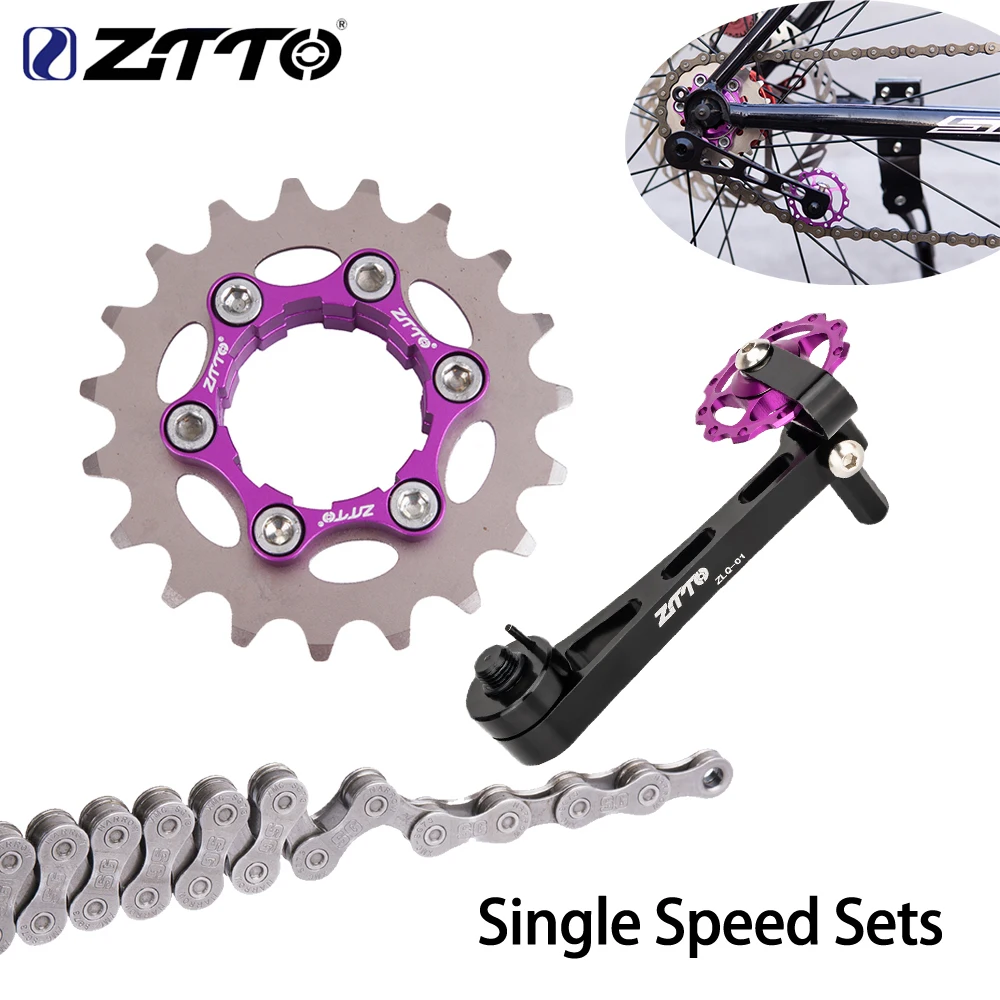

Per il pacco pignoni, ecco, gli spessori in plastica mi lasciano molto dubbioso. Esistono spessori appositi per convertire una cassetta in single speed, come ad esempio questo
che sono in metallo.
Nel tuo caso il tendicatena potrebbe non servire perché le bici di una volta, come la tua, consentono nei forcellini posteriore di tirare indietro la ruota per tendere la catena.

Magari ogni cambio di catena spostalo di qualche mm invertendo l'ordine degli spessori. Diciamo che usando sempre lo stesso pignone, i denti del pignone fanno forza sempre nello stesso punto della cassetta, per cui possono inciderla (cosa vera per altro, basta guardare che i pignoni più usati incidono leggermente la cassetta nella posizione dove appoggiano. Se ogni cambio catena sposti il pignone di 3-4mm consumerai la cassetta in moto più uniforme.
Trovi anche kit adatti alla conversione, che imprigionano il pignone in una struttura più grande che sfrutta la cassetta per uno spazio maggiore.
Non so se esista un equivalente per Campagnolo, ma per shimano questa ti assicuro che è validissima
Provo a cercarla per campagnolo, sembra una soluzione molto valida che risolve il problema
